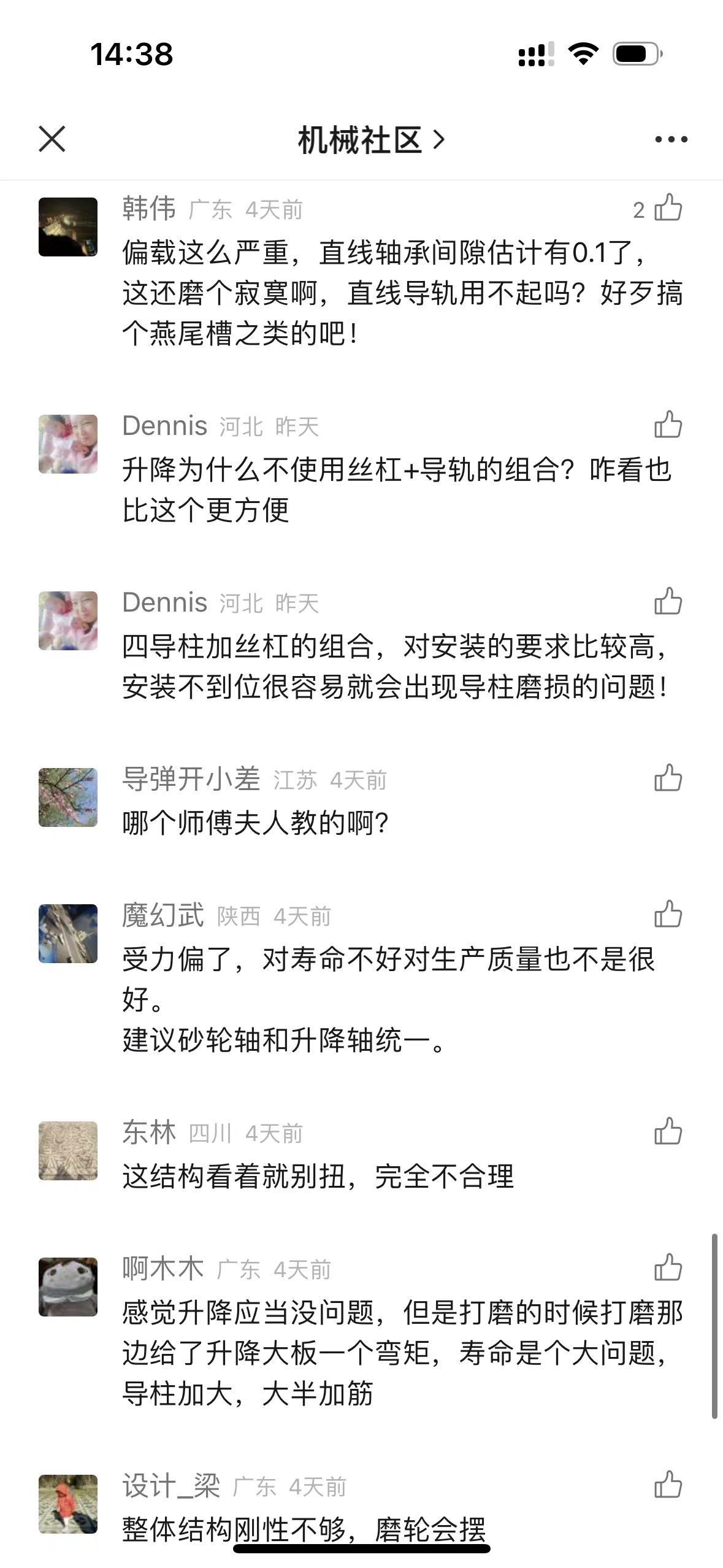

麻烦大神看看这个升降机构有没有问题?

如果你的目的是为了让你负载30KG的执行机构上下移动的话,那么布局应该重新考虑:
1、执行机构处也就是电 ...
用导向轴蜗我可以做得很低!不能比左边电机高!用滑块导轨高很多
发表于 2023-12-6 10:19:45 | 显示全部楼层
只为更好 发表于 2023-12-5 08:36
机床的有的是用导轨滑块的
现在的机床大部分是导轨滑块,加滚珠丝杠,但是他这里根据精度和受力情况可以直接考虑燕尾槽加丝杆的组合,或者直接在他的输出轴上直接改机械结构做个由外部伺服电机驱动的伸缩机构。

发表于 2023-12-6 10:52:28 | 显示全部楼层
小胖子挤挤 发表于 2023-12-6 10:19
现在的机床大部分是导轨滑块,加滚珠丝杠,但是他这里根据精度和受力情况可以直接考虑燕尾槽加丝杆的组合 ...
可以考虑花键,但是粉尘很大啊。
发表于 2023-12-6 11:53:40 | 显示全部楼层
惊风泣雨 发表于 2023-12-5 08:42
能不能把你的磨头驱动电机移到右边,尽量让重心靠近丝杆或者到四个导向轴中间去
是的,自重的挠度大,容易产生振动吧
发表于 2023-12-7 09:16:49 | 显示全部楼层
1、建议零件1-电机不要放到悬臂上,尽量减轻悬臂重量以及电机运行时震动的影响
2、4根导向轴装配累积误差大的话,对升降影响很大,容易卡死;单论升降部分,如果整体比较重且要求抗震、精度比较高的话,建议还是单根硬轨滑块比较合适

觉得不如直接用滑块,受力比光轴好,还不卡死
