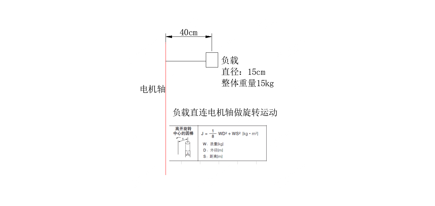

大佬们好,
对于电机、负载的转动惯量如何匹配和计算,小弟还是很迷糊,图片中的计算可以吗,感觉计算出来的负载惯量很大。

不算,直接算功率,然后×1.5去选接近转速的

转动惯量大正常,不然就不会出现减速机了。
((负载转动惯量/传动比平方)+减速机的传动惯量)*安全系数就是电机的转动惯量。安全系数就相当于惯量比,根据你的需求,惯量比是要大些还是小些。

负载怎么连接到电机轴的?这个中间零部件也要计算惯量的

怎么老是有这个问题啊,https://www.jscc-china.com/database.asp,随便找个做电机的样本瞅瞅就有了,学机械的要学会找资料,大部分在机械设计手册上能找到,然后可以看看常用件的生产厂家样本,一般样本还是比较准确的!
