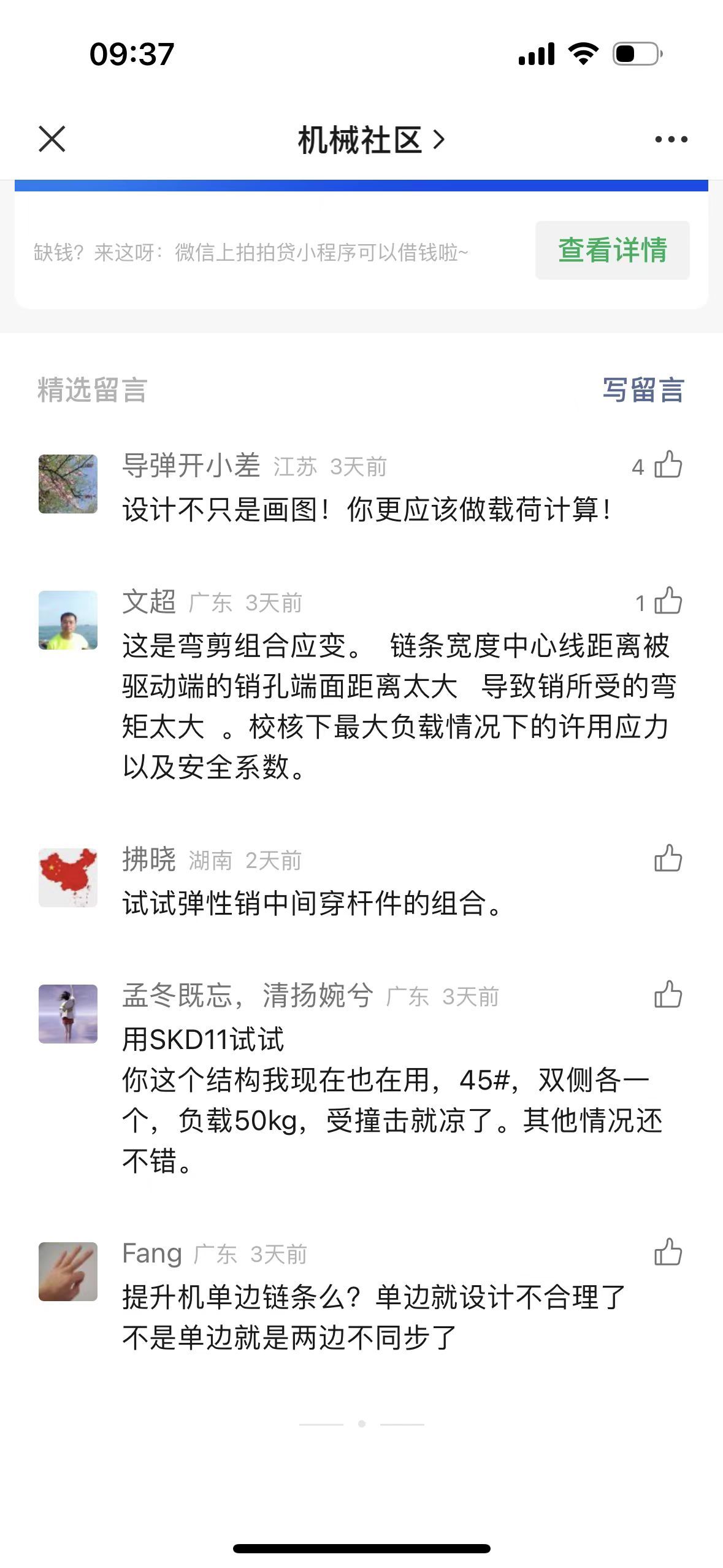

(求助)用于提升机双排链的销子不是断就是弯
发表于 2023-12-4 12:49:25 | 显示全部楼层
1、其实断与弯已说明问题,目前情况“小马拉大车”,链轮受不了(同理链条也超载了)。
2、加链条的排数,如二排的改三排“或”改链号,如由12号改16号“或加在链轮齿数,具体要改成怎么样才行要看具体的参数,如电机功率、链轮转速、速比等等。
3、我们在各种带轮、胀套、联轴器、链轮领域多年了,欢迎探讨。
发表于 2023-12-4 16:17:51 | 显示全部楼层
根本没有计算过,在碰运气,搞不好的。
发表于 2023-12-4 16:30:26 | 显示全部楼层
连续式提升机托盘端杆的销轴,好熟悉的感觉,哈哈哈,这个问题找个厂家一套就解决了撒,材料用好一点+热处理没啥大问题,唯一要注意的就是销子出图的时候你的退刀槽要处理好,另外就是不要只考虑抗剪,这个地方抗拉也要考虑,可以用防松螺母去并
