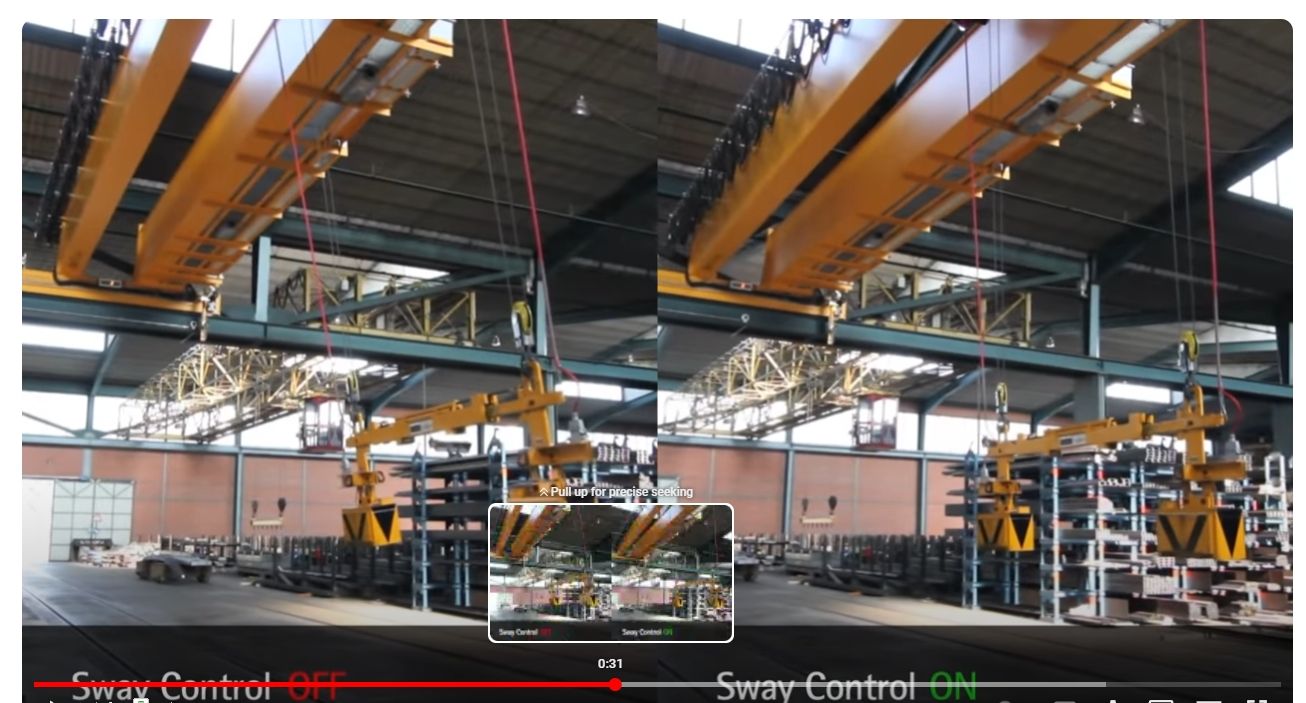

记得很久之前领导给我看了一个视频,是一个行车提拉重物在运动过程中,突然停止后,重物只是轻微摆动两下,就可以完全停住。当时觉得不可思议。最近突然想起来,但找了好久找不到这样的行车,坛里见多识广的人多。请给指点迷津。

开行车大神的基本手法,,,,,吊几吨十几吨钢水包不带晃动的。
发表于 2023-11-29 14:23:53 | 显示全部楼层
近来变频的厉害了,有个辅助装置
发表于 2023-11-29 14:35:58 | 显示全部楼层
科尼-SWF

 楼主| 发表于 2023-11-29 15:35:30 | 显示全部楼层
看看,对比下

惊叹于人家的技术,对于运动的控制。十几年前就看过这个视频。现在看还是吊炸天。  发表于 2023-12-22 08:25

靠天车司机的操作技术水平。
