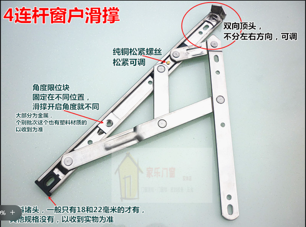

继续上一贴,请教一下各位大佬
发表于 2023-11-23 13:48:34 | 显示全部楼层
萝卜包呀 发表于 2023-11-23 13:42
三角形的件用滚轮导向应该就没啥问题
要我说,在连杆转轴这里加滚轮,啥事也木有了。
 楼主| 发表于 2023-11-24 08:10:46 | 显示全部楼层
弓友老王 发表于 2023-11-23 12:00
不太确定,感觉应该是压力角大了
这样拉起来上下的杆估计就直接卡死了  还得转换一下
 楼主| 发表于 2023-11-24 08:12:11 | 显示全部楼层
喂我袋盐 发表于 2023-11-23 13:24
水平位置怎么死点?水平位置最好拉动。
拉平的时候过了180度那玩意就压不下去了,现在看有两个地方会卡死
 楼主| 发表于 2023-11-24 08:13:00 | 显示全部楼层
大佬上个图指点下迷津?
发表于 2023-11-28 09:05:13 | 显示全部楼层
三角形那个零件自由度太多了,会导致情况更糟。
发表于 2023-11-28 09:49:15 | 显示全部楼层
喂我袋盐 + 1 思想深刻,见多识广!
