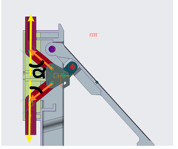

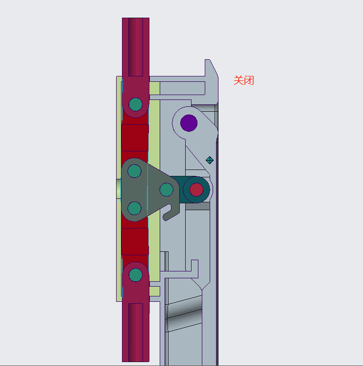

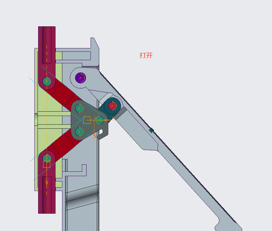

目前看两个状态直接转换是会卡死,需要增加什么结构可以解决卡死?

紫红色的栓有径向分力,估计是这个导致卡死。
发表于 2023-11-23 12:00:15 | 显示全部楼层
不太确定,感觉应该是压力角大了
参与人数 1威望 +50 收起 理由
老鹰 + 50
发表于 2023-11-23 12:04:57 | 显示全部楼层
弹簧呢
发表于 2023-11-23 12:09:11 | 显示全部楼层
要保证施加水平方向的力,可参考压缩机曲轴连杆活塞结构,活塞的动动。
发表于 2023-11-23 12:22:49 | 显示全部楼层
都水平位置的时候,是在死点位置了。
发表于 2023-11-23 13:24:30 | 显示全部楼层
呵呵hahei 发表于 2023-11-23 12:22
都水平位置的时候,是在死点位置了。
水平位置怎么死点?水平位置最好拉动。
看lz的上一贴,我也没看懂  发表于 2023-11-23 13:31
说错了 是拉的,但是我感觉 有死点。  发表于 2023-11-23 13:29
水平的时候,他是要推的。从关闭 再到开的时候,这个时候有死点  发表于 2023-11-23 13:27
发表于 2023-11-23 13:42:28 | 显示全部楼层
三角形的件用滚轮导向应该就没啥问题
发表于 2023-11-23 13:47:27 | 显示全部楼层
萝卜包呀 发表于 2023-11-23 13:42
三角形的件用滚轮导向应该就没啥问题
lz不交代细节的,靠大家看图脑补
lz 是啥意思?  发表于 2023-11-28 10:38
