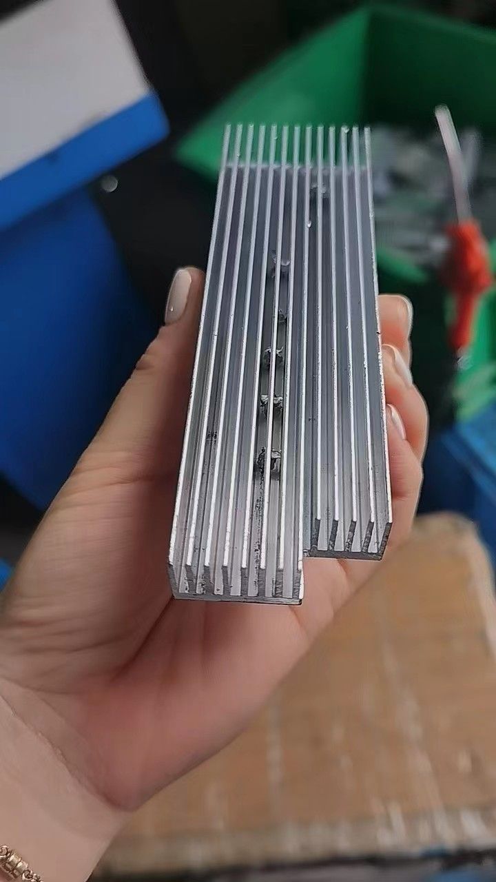

发表于 2023-11-22 10:51:56 | 显示全部楼层 |阅读模式
铝散热片,客户为了节约成本没有选择机加工,我们用钻床钻的,各位大神帮忙看看

发表于 2023-11-22 11:09:39 | 显示全部楼层
你们钻孔位置也那啥,正好钻到鳍片上。

 楼主| 发表于 2023-11-22 11:46:51 | 显示全部楼层
东海fyh126 发表于 2023-11-22 11:09
你们钻孔位置也那啥,正好钻到鳍片上。
是的,位置比较尴尬
发表于 2023-11-22 11:54:09 | 显示全部楼层
这种比如孔要M6,先用4.8的钻头,再用5.2的铣刀跟一次,攻丝不要攻到底就没有毛剌,铣刀要铝用刀,要利

发表于 2023-11-22 11:55:30 | 显示全部楼层
这个估计不好弄掉哦,钻的时候在鳍片之间塞些铝片试试,但是这个也是不好操作。
 楼主| 发表于 2023-11-22 12:02:17 | 显示全部楼层
哦哦,我明白你的意思了,我去试试
你要想攻到底,就直接上螺纹铣刀,一样没有毛剌,有一点也可以喷砂喷掉  发表于 2023-11-22 14:40
