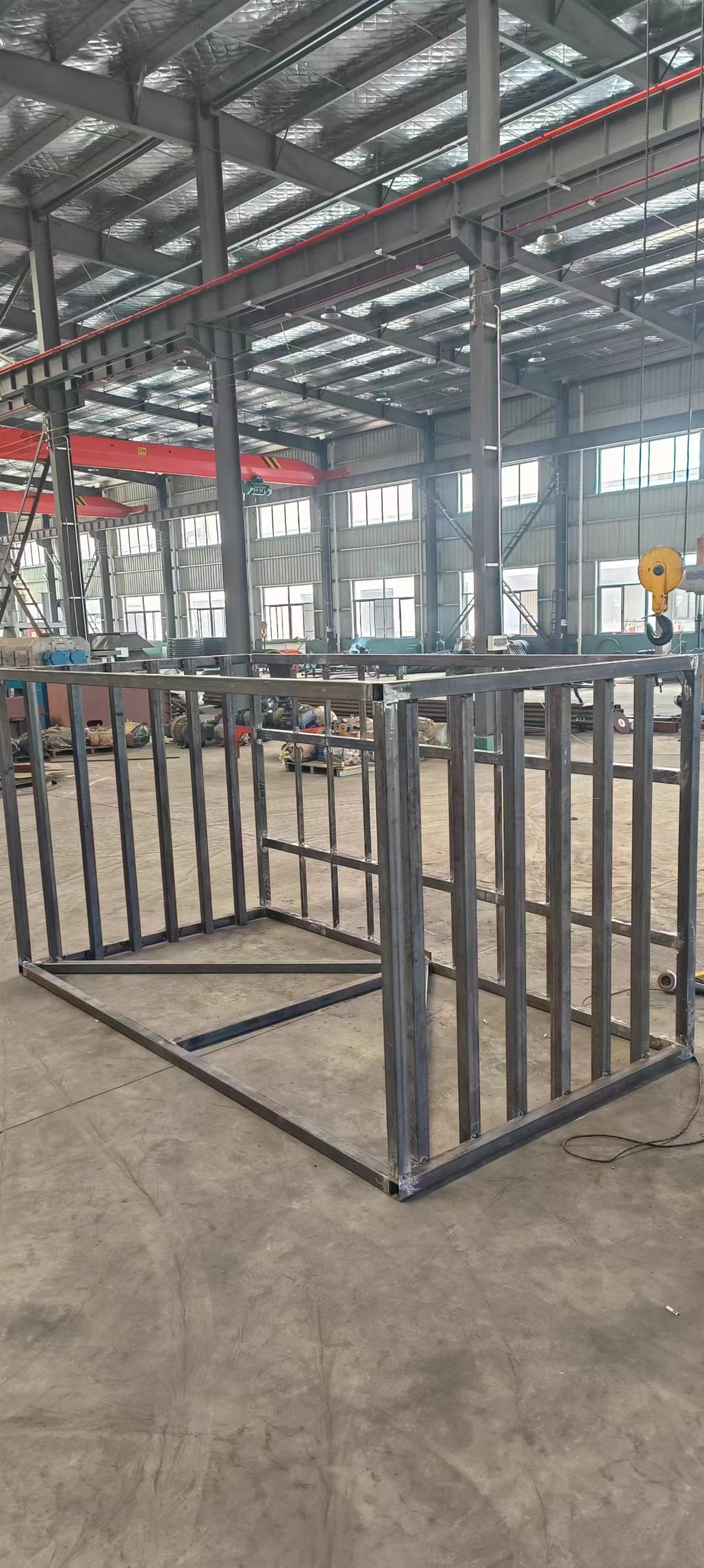

 楼主| 发表于 2023-12-6 09:28:30 | 显示全部楼层
加工中
加工中
抽屉托盘加工中,6个一样加个上顶,先做外框架,T滑轮原本置于方钢居中,现在等装配时调整适当位置。(原先我是从里到外装,所以去顶了滑轮安装位置,师傅说先整体外框架,装配时再调整轮子位置,能压到导轨上就好了,我觉得也有道理,但愿框架方正些吧)

 楼主| 发表于 2023-12-8 16:00:26 | 显示全部楼层
喂我袋盐 发表于 2023-12-8 15:38
你们有没有激光切管机?
架子几乎已经做完了,钢管还有拼接的,两扇门2米的,聪明的人工人居然把侧视图看着门尺寸,一扇2000,1扇1770,然后拆掉又拼接成2000。当时架子几乎贴地,安装时门吊不进去, 底部全部又拼接了10公分。  (造成这问题的原因就是 别人改我图,转心放的太里)目前抽屉已经放进去了,推拉顺畅,拍了段视频, 传不了哎。反正这活就这样算结束啦,感觉很不好
