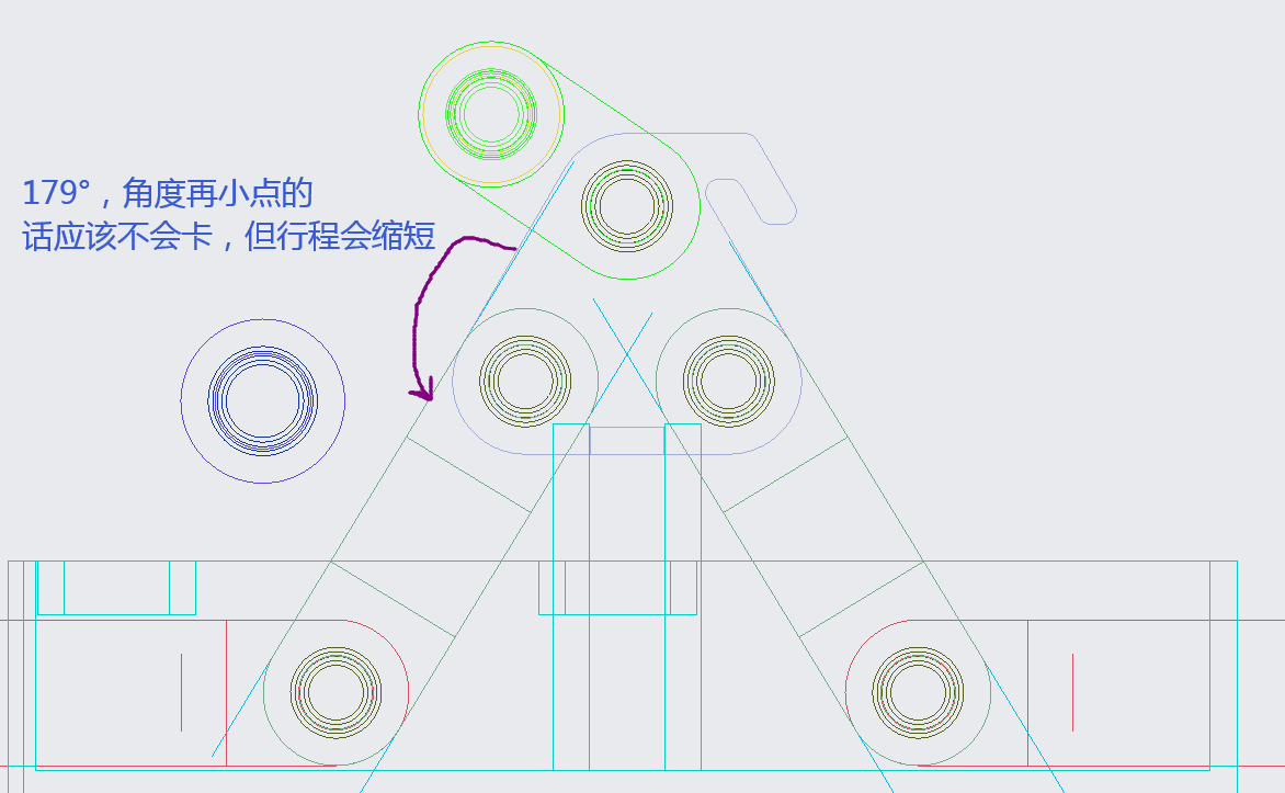

楼主: 15766377718
这个机构会不会卡死?

不用看模型模拟。模型不卡是因为没有摩擦。
实际情况下,如果力的方向与连杆机构的两个转轴连线方向一 ...
都不考虑摩擦,叫毛的模拟呀

大概是这样,打下去的时候,3D模拟是不会卡死,
有俯视图吗,好像链条?
 楼主| 发表于 2023-11-22 08:22:45 | 显示全部楼层
受伤的仙人球 发表于 2023-11-21 17:49
连接两个单独连杆的工件,下降的时候,工件方向和连杆方向一致,这里因为实物误差,会让这个180°的角实际 ...
大于180度估计就卡死了
 楼主| 发表于 2023-11-22 08:23:23 | 显示全部楼层
喂我袋盐 发表于 2023-11-21 19:53
有俯视图吗,好像链条?
就是简单的连杆机构
发表于 2023-11-23 13:28:46 | 显示全部楼层
装轴承,润滑可以改善
发表于 2023-11-23 13:48:35 | 显示全部楼层
第一感觉想到二八大杠停车时用的那个架子,两个位置都能起到保持的作用
发表于 2023-11-24 09:47:15 | 显示全部楼层
拆个86型开关盒,里面有解答
 楼主| 发表于 2023-11-24 09:58:17 | 显示全部楼层
弹簧就是为了两个方向都能保持,不会松松咔咔的
 楼主| 发表于 2023-11-24 09:58:36 | 显示全部楼层
的确良 发表于 2023-11-24 09:47
拆个86型开关盒,里面有解答
好的  感谢大佬指点
发表于 2023-11-24 10:04:58 | 显示全部楼层
拆个86型开关盒,里面有解答
86开关盒里面哪个活动件?跷跷板开关?
