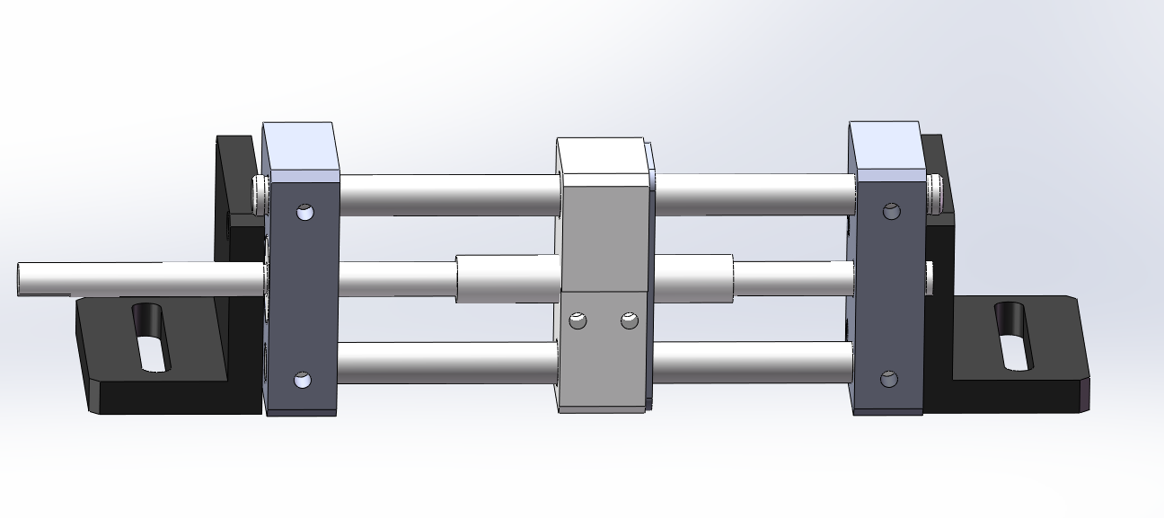

请问如图   安装的时候   两根轴(200长)装上后   当中的丝杆经常会卡住(别住)    要中间部分的牙让供应商拿回去回一下才会好
不知道问题在哪   公差放的都是正的
丝杆两头是各自一个轴承
都是普通镀铬棒
请问有什么建议吗  或者问题在哪   镀铬棒不标准?或者长了变形?
说不出来问题   我也就半吊子接手的别人的活      左右两块安装板是一起做的   误差应该不大   中间的零件孔位不匹配?

图呢
发表于 2023-11-16 17:47:31 | 显示全部楼层
没看到图,200长的轴,行程不到200,丝杠可以驱动端固定,另一端悬空就好。可以试试效果

 楼主| 发表于 2023-11-16 17:57:24 | 显示全部楼层
已补图

 楼主| 发表于 2023-11-16 18:25:44 | 显示全部楼层
笨办法卡了下,中间件估计有1度的倾斜,我估计螺牙孔打偏了,但是还是说不通完全别死
发表于 2023-11-16 18:37:25 | 显示全部楼层
从图中能看出哪部分带牙。
发表于 2023-11-16 18:56:22 | 显示全部楼层
你有没有考虑安装时候位置不正确,相关零件的尺寸公差和形位公差放对了,肯定没问题。
发表于 2023-11-16 22:08:53 | 显示全部楼层
(๑•̀ㅂ•́)و✧:;打表看看‼️
