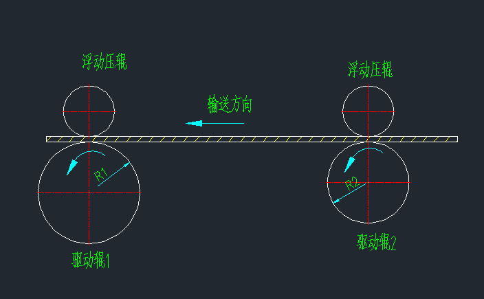

用辊子输送纸张时,前面的辊子大,后面的辊子小,两个辊子转速是一样的,那么前面辊子与纸张接触的地方线速度就大,后面辊子接触点线速度小;这样会给纸张一个轻微的拉力,请问下这个拉力怎么计算?
传输结构示意图
传输结构示意图

 楼主| 发表于 2023-11-16 17:01:16 | 显示全部楼层
请教师傅,师傅说肯定有力,但是要出计算书,不知道怎么计算,请教下各位大佬
发表于 2023-11-16 18:33:16 | 显示全部楼层
如果大辊子处不打滑,是不是就相当于直接拉一张夹在两个辊子间的纸,直接算动摩擦力可不可以??
理想状态是不打滑,两个辊子材质是一样的,算出来的动摩擦是相同的吧?两个辊子与纸张的接触点处的线速度不一样,有个速度差,我在想是不是用速度怎么换算过来的,但是不知道怎么换算  发表于 2023-11-17 08:40
发表于 2023-11-16 18:35:01 | 显示全部楼层
我觉的是动摩擦力,滚子压力x动摩擦系数
我试试,但是总觉得速度差是不是也有影响  发表于 2023-11-17 08:41
发表于 2023-11-16 23:07:11 | 显示全部楼层
你这个结构是怎么实现输送纸张的?不太懂,两个纸在两个辊子之间的状态是什么样的?
下面的辊子是主动辊,有动力转动,上面的浮动压辊是没有动力,只有正压力,利用的是滚筒于纸张的摩擦力向前输送  发表于 2023-11-17 08:44
发表于 2023-11-17 08:31:58 | 显示全部楼层
想请教个别的问题,这个纸张的实际输送速度是大辊的线速度还是小辊的线速度还是介于两者之间?
据实际测是介于大辊子的线速度与小辊子的线速度之间,理论上不知道;  发表于 2023-11-17 08:45

发表于 2023-11-17 09:51:02 | 显示全部楼层
lg0529 发表于 2023-11-17 08:40
理想状态是不打滑,两个辊子材质是一样的,算出来的动摩擦是相同的吧?两个辊子与纸张的接触点处的线速度 ...
指定是会打滑,不打滑纸就撕裂了
发表于 2023-11-17 09:55:25 | 显示全部楼层
前后速度不一样,只有两种情况结果,要么其中一个轮子打滑,要么纸张被拉断。从描述来看,纸张不会拉断,那就只有可能存在打滑的情况。
所以,按滑动摩擦力算好了。
也可以算最大静摩擦,这应该是纸张受到的最大拉力了
哦哦,您说的对,确实应该是有打滑状态;那就按滑动摩擦力算  发表于 2023-11-17 10:17
