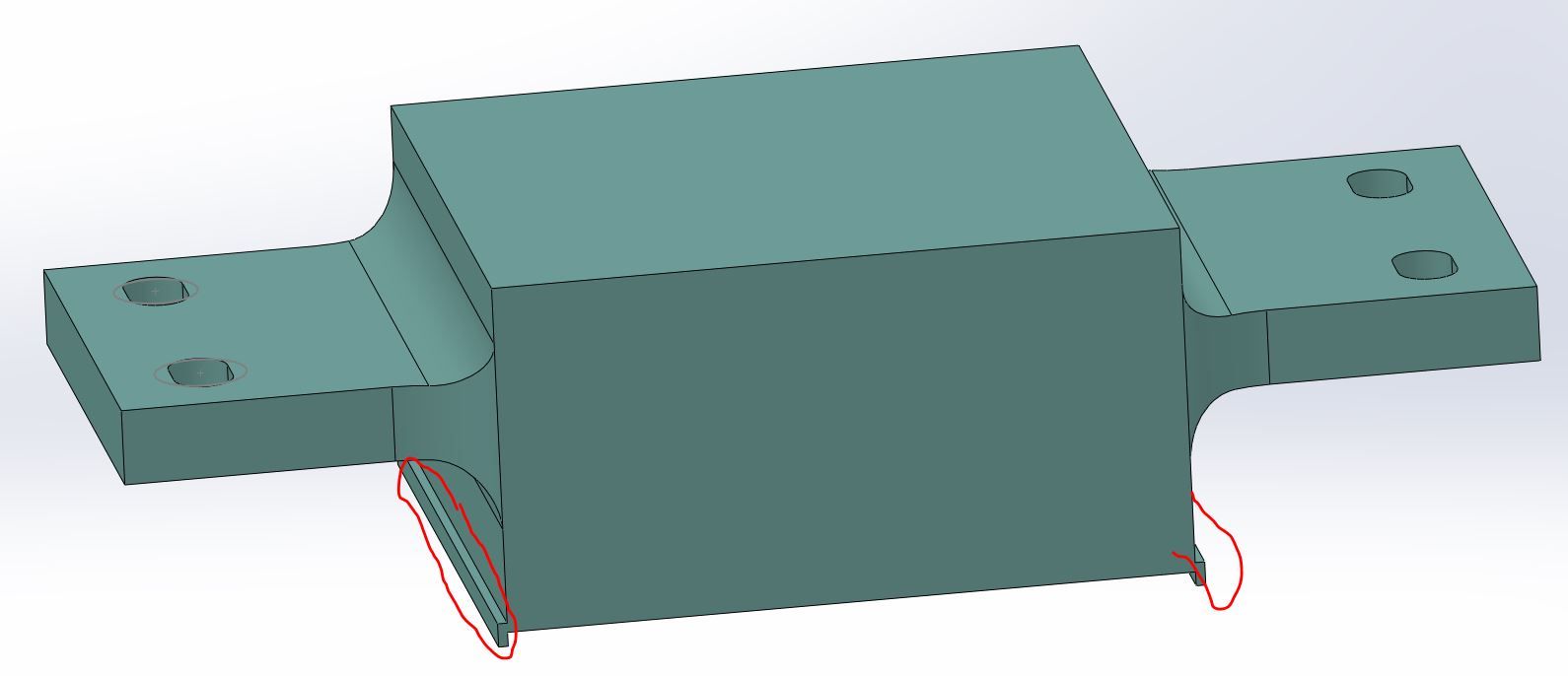

下图为打印的3D模型,在其端面两侧,想额外打印一个围边,围边内壁用作定位,但是多出这一小条,3D打印费用会不会很高?如何降成本?谢谢!
发表于 2023-11-15 11:21:29 | 显示全部楼层
3d打印按重量收费的,你多重就多少钱

发表于 2023-11-15 12:57:58 | 显示全部楼层
都打印这么大了,还在乎这一点?
发表于 2023-11-15 12:58:47 | 显示全部楼层
看比例,我倒是担心你打印得不够多,起不到作用,不妨再宽厚一点吧
发表于 2023-11-15 13:10:24 | 显示全部楼层
如果是SLA的话,侧着放支撑就少很多了,新加结构也没啥成本。现在这样子放悬空的面要很多支撑,而且下表面质量不好。
发表于 2023-11-15 15:16:46 | 显示全部楼层
对于3D打印这种加工方式来说,增加一点重量几乎不用考虑成本。
发表于 2023-11-15 16:25:51 | 显示全部楼层
把中间主体部分挖空或者挖几个洞,省不少材料
发表于 2023-11-15 16:54:58 | 显示全部楼层
直接上传嘉立创三维候,报价相对合理
