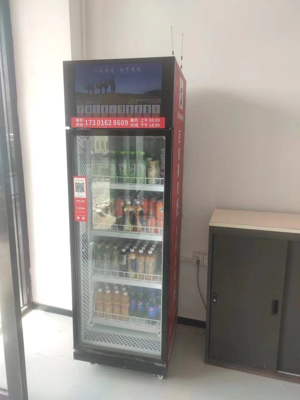

起因:看到@力士乐线轨 的帖子 http://www.cmiw.cn/thread-1063856-1-1.html
对于老式的弹簧机,现在出来一种升降取货的升级款。如下图:
放开瞬间:
红框中白色的应该是一个小吸盘,吸住方便面桶,拉入机械手的框中,然后转移到取货口。
这个售货机不至于还配备一个高压气泵吧?太吵,也不节能。橙色的应该是气管。
求教型号指点~

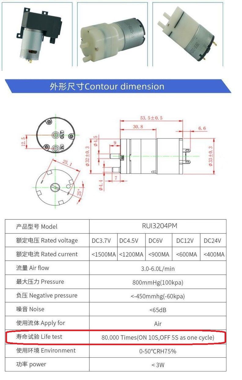

微型真空泵,全家福。
是这个么?
个人感觉这种像玩具,做实验demo可以,不能高频投产  发表于 2023-11-10 21:11
小气泵,用24V直流就行  发表于 2023-11-10 20:50

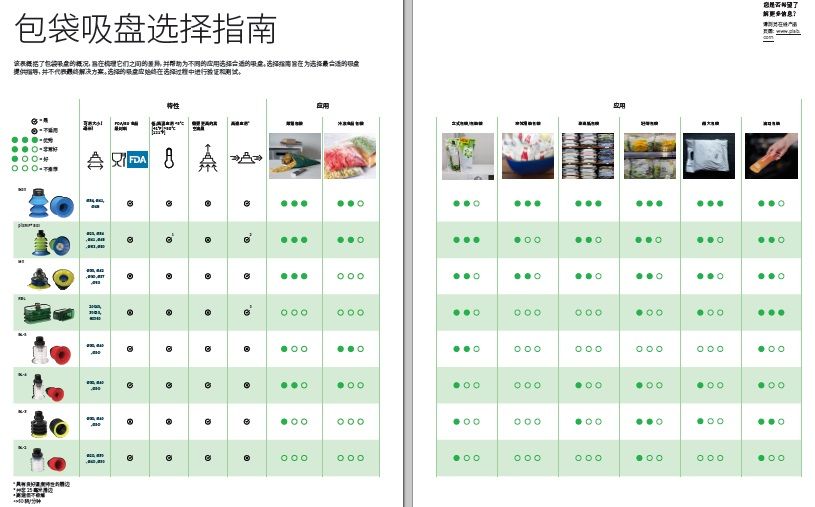

疫情前,珠海有个自动售卖设备OEM客户找我,项目就是真空抓取售卖机的各种产品,如盒子、袋子、瓶子等物料,希望一种吸盘搞定所有物料。
现场沟通后了解到对方使用的真空源是医用微型真空泵,真空度不高,流量也有限,配套吸盘是淘宝随便找的便宜货,抓表面光滑的盒子勉强可以,但袋子或者表面有高度差的物料就无法实现。
其实市场上类似的应用早有解决方案,如华为5G无人工作站(真空选用PIAB的VGS3010真空发生器+BX吸盘):
京东、阿里曾经做过机器人抓取货物的竞赛,我记得哈工程用的是UR机器人+PIAB KCS海绵吸具作为通用型方案完成竞赛:
因此,我建议客户:
1. 如果现场多台机器并用,有集中的压缩空气供气或者配套小型的空压机,完全可以使用真空发生器做真空动力源,配套选择PIAB合适的吸盘即可解决问题。当然,不差钱也可以选用KCS系列产品:
2. 如果没有压缩气源,可以考虑使用电动的真空源。PIAB最新规格piCOBOT E电动真空产品就可以解决此类问题。

 楼主| 发表于 2023-11-11 13:09:46 | 显示全部楼层
ahway 发表于 2023-11-10 22:17
谢谢抬举!
疫情前,珠海有个自动售卖设备OEM客户找我,项目就是真空抓取售卖机的各种产品,如盒子、 ...
感谢大佬精彩回复!这个寿命测试,80次完整周期?
这个也忒短了吧
应该是8w吧  发表于 2023-11-24 16:03
个人看法,还要分有刷无刷。  发表于 2023-11-11 13:20
 楼主| 发表于 2023-11-11 13:13:38 | 显示全部楼层
 楼主| 发表于 2023-11-11 13:14:06 | 显示全部楼层
寿命200hrs
 楼主| 发表于 2023-11-11 13:14:22 | 显示全部楼层
真空泵寿命参数3.jpg 这是另外一款的寿命,号称的。
