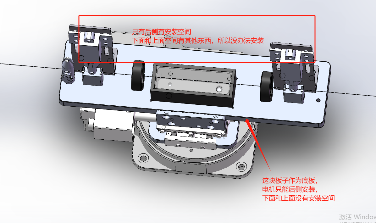

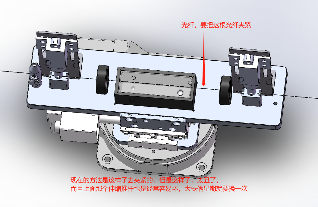

如题:老哥们,我这边需要设计一款上下夹紧线束的工装夹具,因为气缸有震动,所以要用电机作为动力源,然后怎么设计一下这个机械结构呢,要做的自动化一点,现在感觉就是东拼西凑出来的一样,根本拿不出去手

(ง •̀_•́)ง:✨偏心轮,行不行⁉️

 楼主| 发表于 2023-11-10 15:54:38 | 显示全部楼层
机械设计1234 发表于 2023-11-10 15:20
哪个气缸推杆容易坏?没看到气缸
那个电机推杆容易损坏
 楼主| 发表于 2023-11-10 15:54:50 | 显示全部楼层
怎么说
发表于 2023-11-10 15:58:57 | 显示全部楼层
2902007034 发表于 2023-11-10 15:54
那个电机推杆容易损坏
电机带偏心轮转。偏心距转为上下直线运动,上下锁线轨上,不想电机正反转上下压料可以做弹性的,电机就可以一个方向一直转,工件也不会老坏
 楼主| 发表于 2023-11-10 16:10:56 | 显示全部楼层
机械设计1234 发表于 2023-11-10 15:58
电机带偏心轮转。偏心距转为上下直线运动,上下锁线轨上,不想电机正反转上下压料可以做弹性的,电机就可 ...
老哥,类似于曲柄结构呗,但是这个“上下锁线轨上”是什么意思
发表于 2023-11-10 16:13:01 | 显示全部楼层
没什么,减小摩擦的,电机力够直接干也行,看个人习惯
