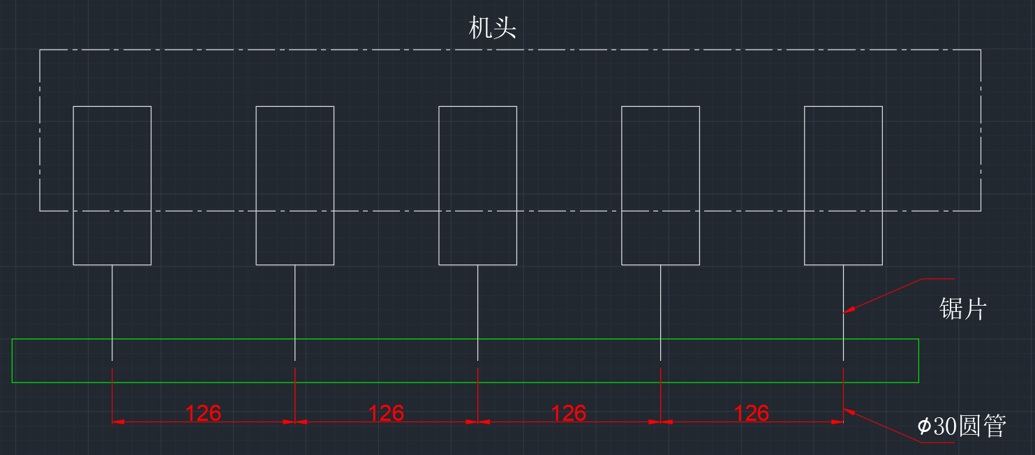

差不多下图这样的
一刀下去
切得管比较短  126  235 277mm

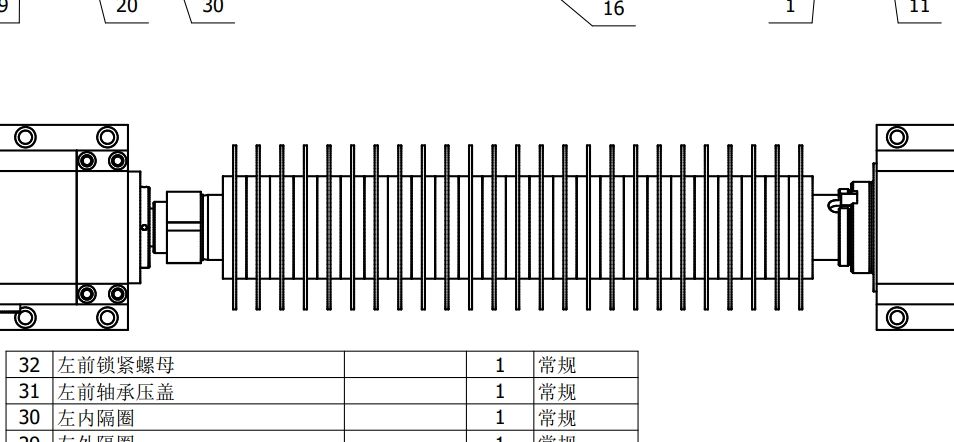

我做过一款机器,200毫米长度装了10几片锯片,一刀下去分成了10几份

 楼主| 发表于 2023-11-10 14:41:37 | 显示全部楼层
是切圆管吗
发表于 2023-11-10 18:58:01 | 显示全部楼层
我是切片,跟圆管好像也差不多吧

 楼主| 发表于 2023-11-13 15:44:06 | 显示全部楼层
哪里呀  江浙沪有吗
 楼主| 发表于 2023-11-13 15:45:05 | 显示全部楼层
kayex 发表于 2023-11-10 18:58
我是切片,跟圆管好像也差不多吧
来个参考哈
因为我切断的 长度比较短  主要是这个问题哈

这种锯片一般用冷锯锯片,有的买的,如果你间隔比较短,可以做根轴,把锯片全部套在轴上,中间用隔套割开,两头螺母锁紧。就跟滚齿机那种轴差不多的形式。 微信截图_20231113160020.png 我这个装的锯片比较多哈
 楼主| 发表于 2023-11-14 19:31:27 | 显示全部楼层
kayex 发表于 2023-11-13 15:59
这种锯片一般用冷锯锯片,有的买的,如果你间隔比较短,可以做根轴,把锯片全部套在轴上,中间用隔套割开 ...
有点秘笈空矩阵了
好多啊
我用来是切钢管的   估计可能根据你这个最多弄个3分之一差不多  因为要更换修磨比较平凡
这种的话 电机怎么选啊   扭力得大巴
