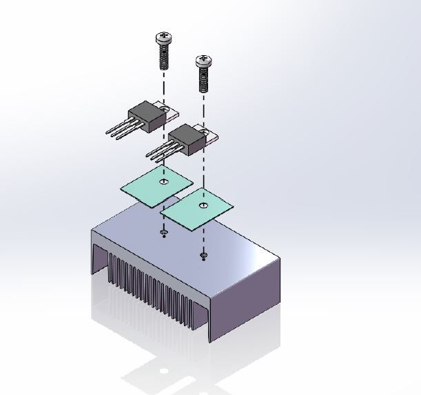

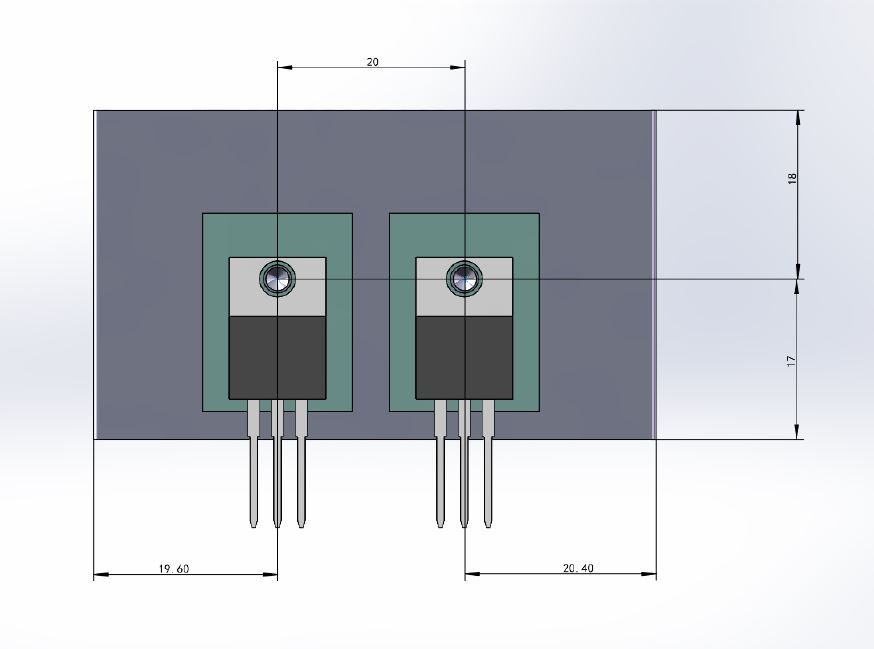

散热架上有两螺纹孔(盲孔,深度5mm)尺寸装配见图1,安装步骤为:
1、在散热器上贴绝缘散热布。
2、将贴好绝缘散热布的散热器放入限位工装。
3、将场效应管放到工装用螺丝固定。
第一步就蚌住了, 怎样才能防止绝缘散热布贴反,因为两孔位比较居中,靠肉眼无法判断,铁子们有什么好办法可以防止绝缘散热布装反?
装反了场效应管固定螺丝后再装入PCB板上散热器和其他零件就会干涉。

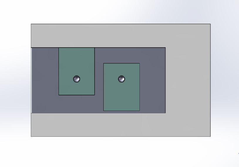

目前的方案是:以绝缘散热布的尺寸做一个限位治具(长条的,一次可以放入20个产品)见图示意,如果贴反了跟边缘有明显的缝隙或者跟散热
器明显不同心,这样的话就需反过来装,当然这是比较愚笨的方法,各位有经验的师傅肯定能想到更简便更实用的方法解决此问题,还望不吝
赐教先感为敬!

发表于 2023-11-9 10:45:45 | 显示全部楼层
两片散热片合成一片
发表于 2023-11-9 10:48:16 | 显示全部楼层
就差1毫米内,零件设计成对称啊。机械的不要太迁就电路排版的,设计时应给出对称的设计孔位,让电路排版的按你给出的孔位排版
发表于 2023-11-9 11:15:40 | 显示全部楼层
插件是比较麻烦
发表于 2023-11-9 11:18:23 | 显示全部楼层
绝缘布上一头做上标记,装的时候就不会反了
回复 支持 2 反对 0
发表于 2023-11-9 11:24:47 | 显示全部楼层
绝缘布的角,一端弄圆弧的,一端弄直角的。
发表于 2023-11-9 12:52:13 | 显示全部楼层
(๑•̀ㅂ•́)و✧:;散热器分开,表面喷绝缘漆❗
 楼主| 发表于 2023-11-9 13:50:47 | 显示全部楼层
CHAOOO 发表于 2023-11-9 10:45
两片散热片合成一片
感谢回复,现在是要把第一步绝缘散热布装上去防止上下装反了。
 楼主| 发表于 2023-11-9 13:53:52 | 显示全部楼层
702736 发表于 2023-11-9 10:48
就差1毫米内,零件设计成对称啊。机械的不要太迁就电路排版的,设计时应给出对称的设计孔位,让电路排版的 ...
感谢回复,现在问题是要把第一步绝缘散热布装上去防止上下装反了,绝缘散热布涂了散热膏,有一点黏性,装反了并排的都反了,后续组装到电路板散热器就会与其它电子元件干涉,改电路板设计牵扯到太多东西。
 楼主| 发表于 2023-11-9 13:55:13 | 显示全部楼层
感谢回复,现在问题是要把第一步绝缘散热布装上去防止上下装反了,绝缘散热布涂了散热膏,有一点黏性,装反了并排的都反了,不是区分绝缘散热布布,是怎么黏上去孔位方向没错。
