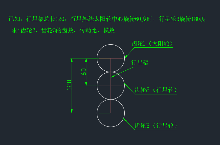

行星齿轮的计算(求助)
发表于 2023-11-8 16:52:04 | 显示全部楼层 |阅读模式

你就给点这条件就要模数?
仔细看了一下,要齿数条件也不够。
先把问题整明白吧

直接CAD参数约束,就知道齿数比了
具体齿数,你一个齿数都没有,算不出来,还有模数和这也没关系

一上来就整行星轮系,太难了,建议还是从课本二级减速箱开始吧。

wryp 发表于 2023-11-8 17:00
你就给点这条件就要模数?
仔细看了一下,要齿数条件也不够。
先把问题整明白吧
NGW系的行星轮系我可以算出来,但是这个因为加了一排行星轮,因为是公用一个行星架,所以不知道怎么算,没看过这方面的双联行星齿轮的资料。

leioukupo 发表于 2023-11-8 17:09
直接CAD参数约束,就知道齿数比了
那这个是不是应该要初始给定一个齿轮的齿数?就是因为我感觉这三个齿轮的齿数都不会相同,所以难到了,就不会。

发表于 2023-11-9 08:10:01 | 显示全部楼层
条件不够,你可以初定再验证。

yang986717285 发表于 2023-11-8 18:54
那这个是不是应该要初始给定一个齿轮的齿数?就是因为我感觉这三个齿轮的齿数都不会相同,所以难到了,就 ...
对啊,你网上先搜几个行星轮系的例题计算过程学一下
