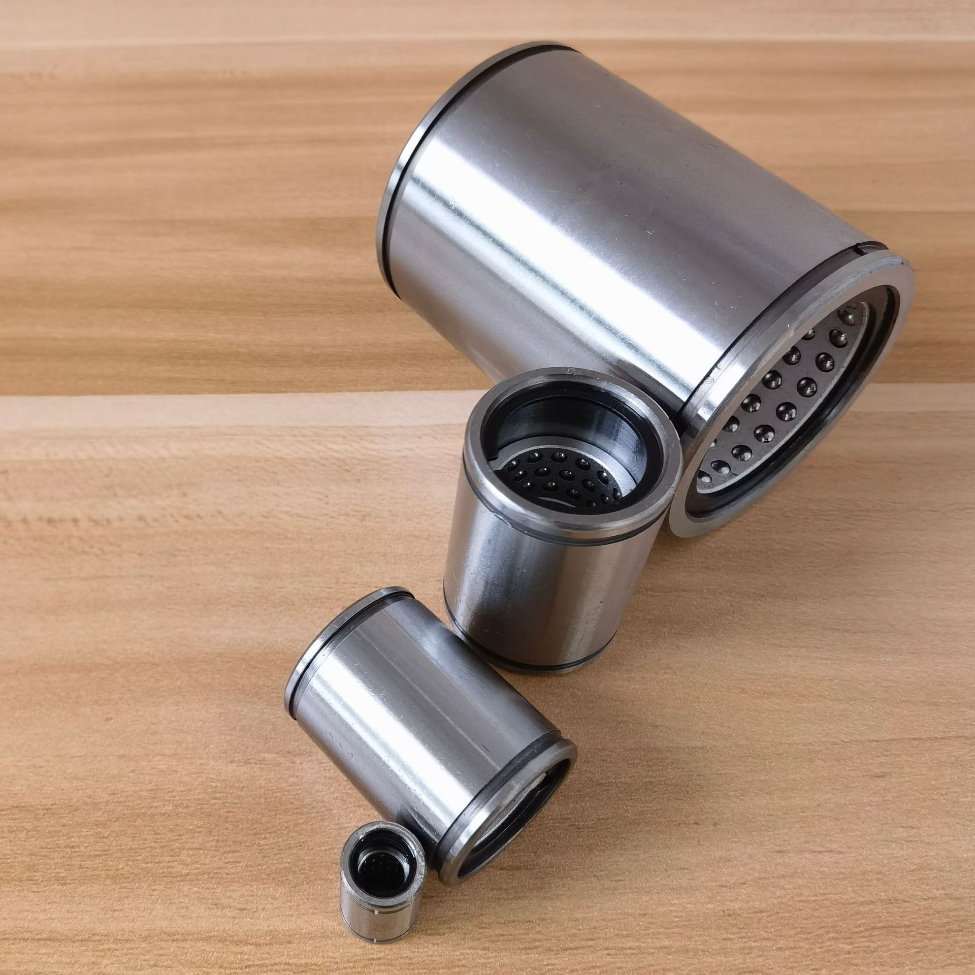

直线轴承与深沟球轴承配合使用,实现轴向滑动,径向滚动
发表于 2023-11-8 15:13:39 | 显示全部楼层
米思米有一种轴承叫线性滚珠衬套,能同时进行直线运动和旋转运动
人在曹营心在汉 + 1
发表于 2023-11-8 16:11:25 | 显示全部楼层
滚珠花键了解下。就是尺寸不是很小,稍稍贵了些。
补充下,还有模具导套能实现,移动,旋转。  发表于 2023-11-8 16:13
发表于 2023-11-9 09:12:27 | 显示全部楼层
花键,THK目录看看
发表于 2023-11-10 14:34:50 | 显示全部楼层
旋转滚珠花键或者米思米的旋转直线轴承
发表于 2024-9-23 15:54:08 | 显示全部楼层
这种直线轴承可以轴向滑动,径向滚动。
