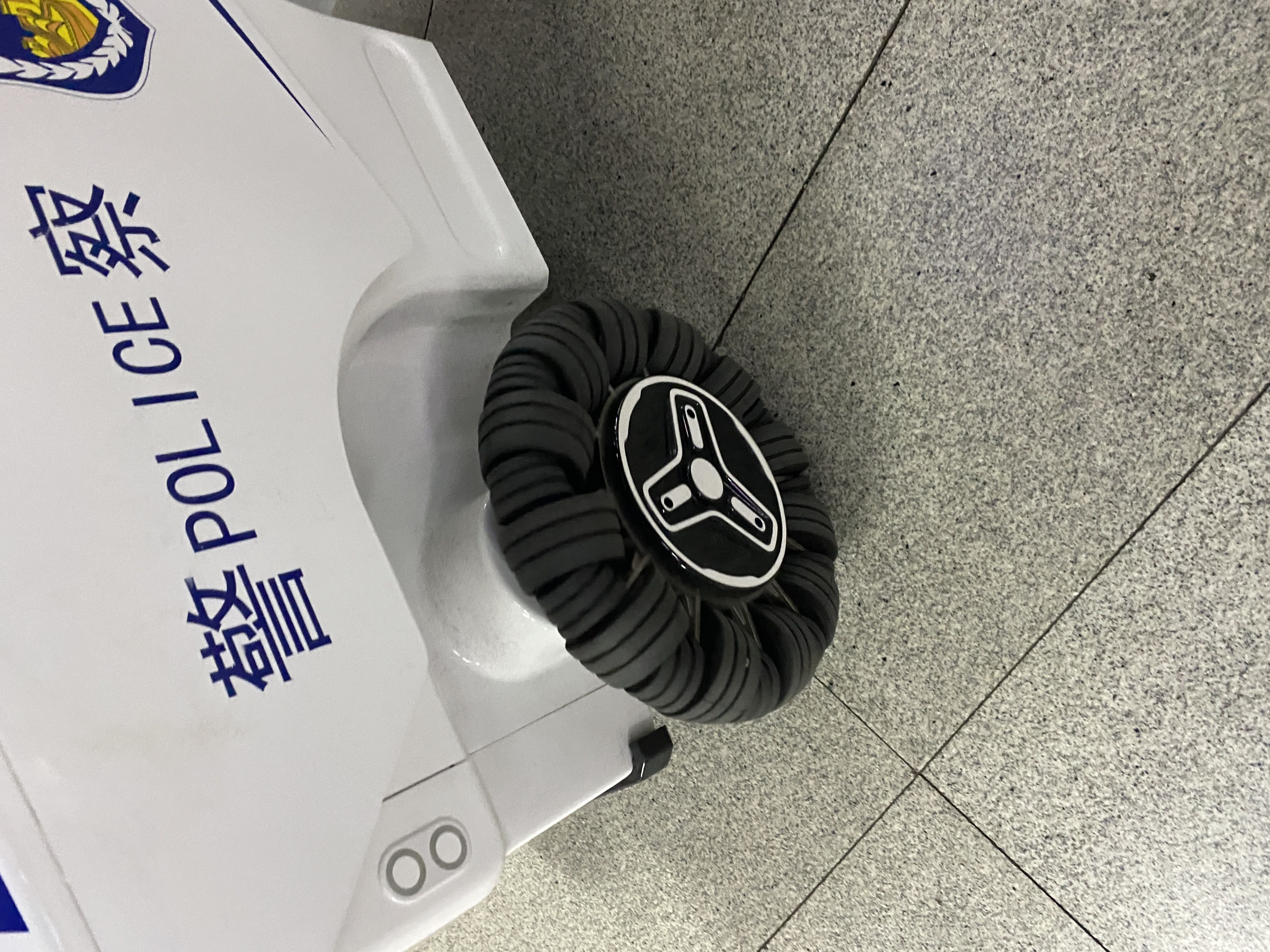

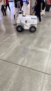

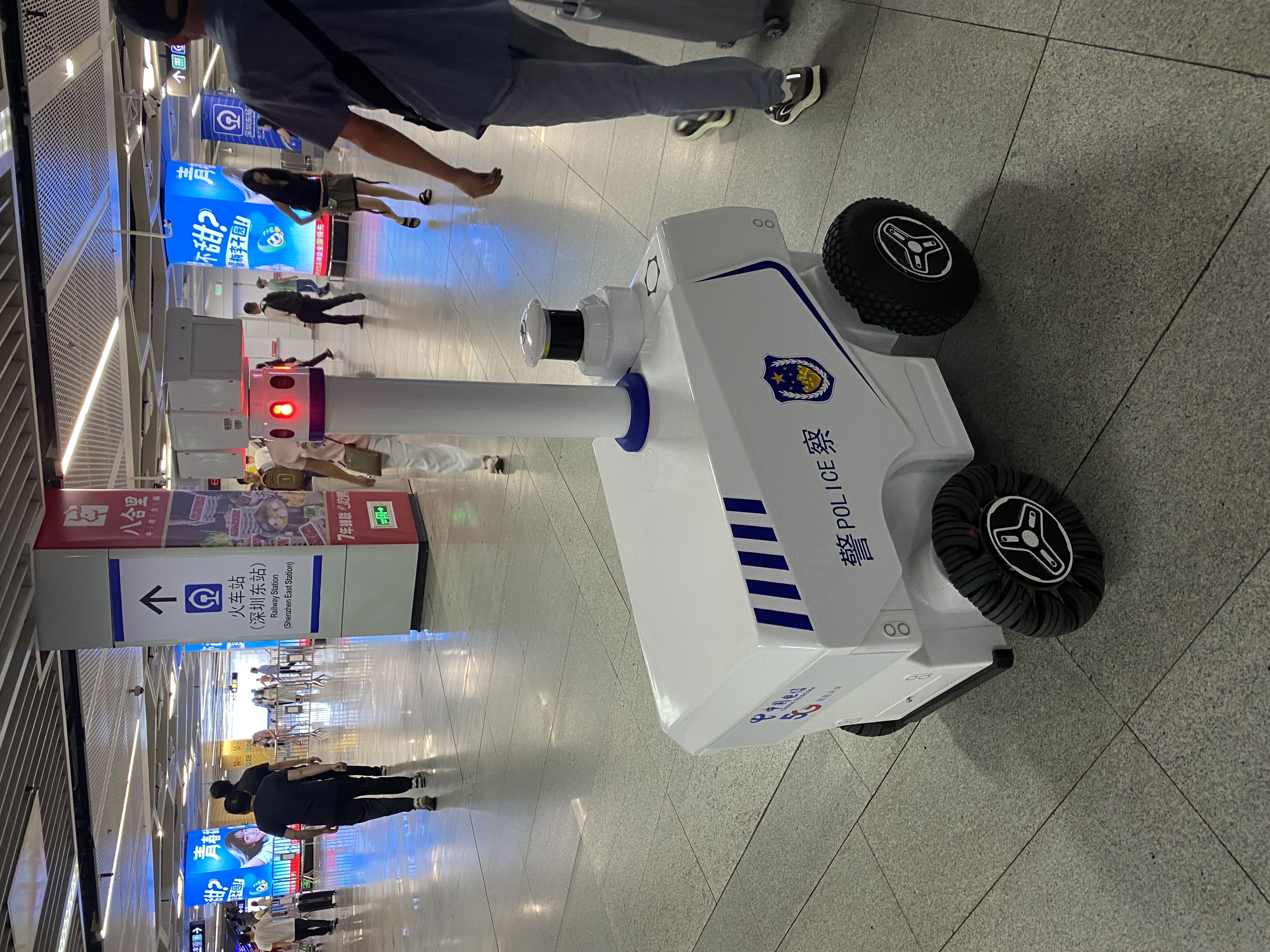

等效麦克纳姆轮,这不就来了?
今天在深圳龙岗5号线和3号线换乘的布吉地铁站,看着这么个玩意,
因为带着小孩,就没有久呆,拍了视频,只能通过视频推测,
主动轮是轮胎粗糙度比较大的那个,是通过转速差来让车调整前进方向,后面的轮子做成镂空,就只是减小垂直于轮子前进方向的摩擦力,这只是我看了几遍拍的视频的猜测,
有靠近布吉地铁站的坛友过去研究下?

 楼主| 发表于 2023-11-9 10:05:24 | 显示全部楼层
这个应该能看清,转眼是屁股拧过来,  发表于 2023-11-9 10:08
3次循环,如果看不了了,可能需要退出去再进来看  发表于 2023-11-9 10:07

如果是,基本行走原理都差不多,优势在哪里?都会有较大摩擦,越障性更好?
就是想结构简单一点,本身负载不大。  发表于 2023-11-9 10:51
技术上说,前面主动轮拉着或者推着走,后面的轮子只是滚轮,但是要转向,前面的轮子做差速转向,后面的轮子切向摩擦,如图的轮子的摩擦力要小,它这个没有越障能力,只在站内跑动。  发表于 2023-11-7 17:31

发表于 2023-11-7 19:40:45 | 显示全部楼层
这是全向轮,作为被动轮用的
相当于麦轮的变种,把麦轮滚子斜向45°变成90°  发表于 2023-11-9 10:45
就是全向轮,代替普通万向轮的,在室外场景比万向轮有优势  发表于 2023-11-9 10:44
我刚开始也以为是全向轮,多看了几遍视频,才发现完全看摩擦  发表于 2023-11-9 10:35

一个轮子里这得十好几个轴承吧
里头没有轴承,转弯的时候屁股直接是直直拧过来,摩擦  发表于 2023-11-9 09:51

小空间无法转弯进入的话可以平移进出?
对的  发表于 2023-11-9 09:52
