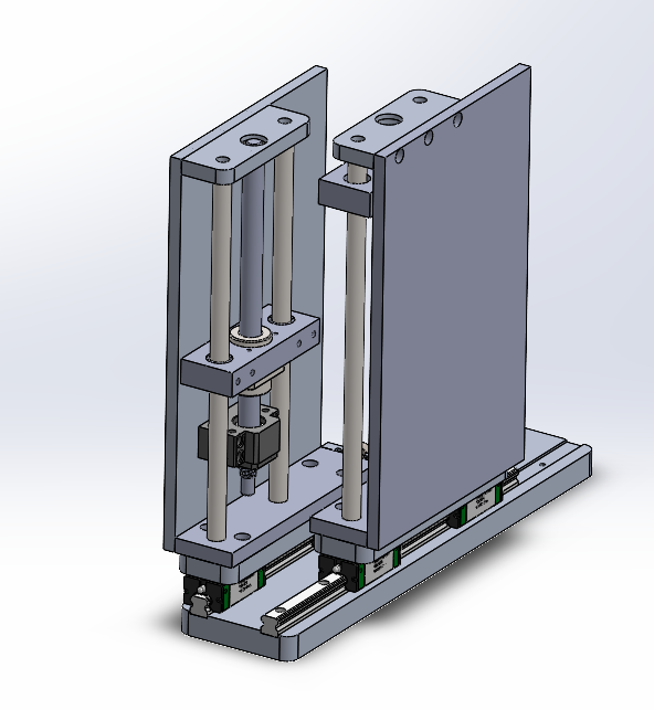

丝杆上下,一根丝杆运行到底部,另一根丝杆就运行到顶部,运行到底部的丝杆抽回去,另一根丝杆就顶出来,来回交替运动,两根丝杆想用一个步进电机带动,整体宽度想在100以内

齿轮+齿条
发表于 2023-11-7 12:18:57 | 显示全部楼层
(๑•̀ㅂ•́)و✧:;链条(皮带)➕齿条
只能一个电机吗❓
 楼主| 发表于 2023-11-7 12:29:38 | 显示全部楼层
位置太小了,齿轮齿条能实现,但是如何用一个电机同步带动2根丝杆运动,同时底部还要往复运动。

嗯,用一个步进带动2根丝杆同时运动,一上一下,同时做往复运动,不知道我描述的清不清楚

有的时候机构并不比机电便宜,另外复杂结构还有维修难点。所以建议如果精度不高,就用步进电机。简单的事情弄复杂,不值得

(๑•̀ㅂ•́)و✧:;这个用链条或皮带 壞笑.png (11.36 KB, 下载次数: 0)
发表于 2023-11-7 13:25:55 | 显示全部楼层
底部的往复运动两边是同步的话,用一个电机+齿轮传动应该可以;如果不同步就只能用2个电机了
发表于 2023-11-7 13:40:21 | 显示全部楼层
2个丝杠顶部都装齿轮咬合不行吗
