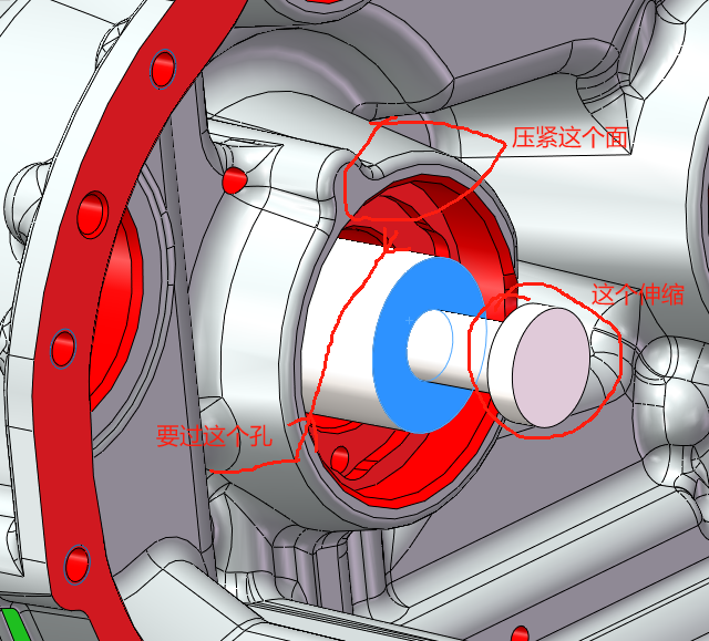

各位大佬有没有什么好的伸缩压紧的机构啊
发表于 2023-11-7 09:33:14 | 显示全部楼层 |阅读模式
各位大佬 帮小弟看看

研究一下注塑模具,这种机构很常见,也很难搞
发表于 2023-11-7 13:44:44 | 显示全部楼层
中间增加一个隔离套 就可以避开中孔
发表于 2023-11-7 13:54:33 | 显示全部楼层
空间大吗?参照一下夹具杠杆缸
 楼主| 发表于 2023-11-7 14:01:31 | 显示全部楼层
空间不大 40mm 没想到好机构   要从对面伸过来然后卡住这个工件
发表于 2023-11-8 09:28:09 | 显示全部楼层
这个中孔这么小,感觉做成猎鹰九号那个支腿才行。
 楼主| 发表于 2023-11-8 13:24:02 | 显示全部楼层
这个猎鹰九号 是火箭吗

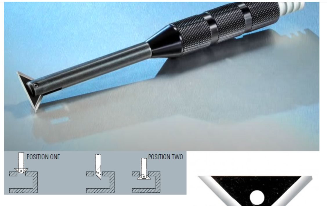

发表于 2023-11-8 14:21:37 | 显示全部楼层
 楼主| 发表于 2023-11-8 15:58:24 | 显示全部楼层
落泪小丑 发表于 2023-11-8 14:21
夹紧力大吗?需要压多少面积,可以参考一下翻转倒角刀的机构
这个感觉可以 兄弟哪找的资料 这个铰刀资料找不到呀
发表于 2023-11-8 17:26:04 | 显示全部楼层
就是翻边倒角刀啊,就网上找到个差不多的图片,他的结构就图上这么多,你觉得可行的话,就按照那个思路去设计就行了,就是头部做个旋转,感觉可以用气缸做个推杆让头部支撑翻出来。
