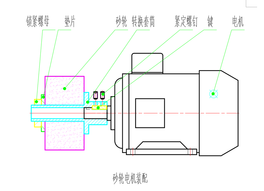

新手,需要做一个砂轮机,不清楚砂轮和电机怎么装配,砂轮外径200,内径38,高120.电机输出轴是24.请问这样可以吗,缺不缺轴向约束。有简单的装配方式么?电机轴是不是不适合加工更改?

你这个砂轮轴是不是悬挑太多了

感觉好危险,两个锁紧螺钉怕是锁不紧,转速高了会松动,砂轮飞出来就危险了。

抛光机上好像就是这样直联

24的轴,电机就是90S以内的,功率在2.2KW以内,这么小的电机能带这么大的砂轮,按你这个砂轮,最少要有3300转才能达到砂轮最高线速度35米,
哪用两级电机2.2KW电机,扭力才7N左右,这能拉得动,这么大的砂轮应该要到35N以上的扭力,你这设计不合格,

抛光机一般是锥度螺纹

[转换套筒]全空心❓
发表于 2023-11-6 17:40:40 | 显示全部楼层
直连要考虑转速,受力,使用寿命。而且你这样如果没锁紧很危险啊,参照一下磨床或者砂轮机的固定方式
