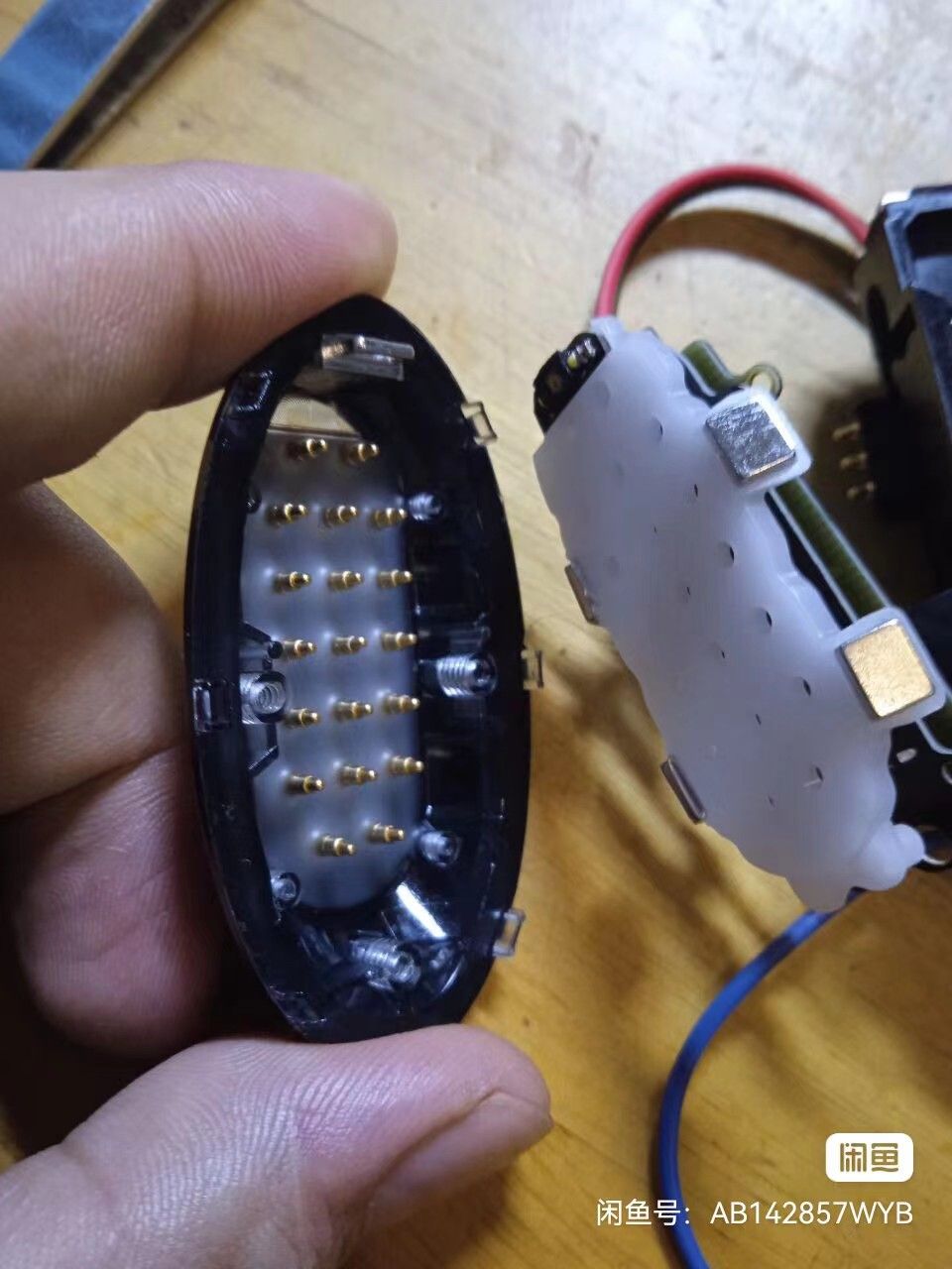

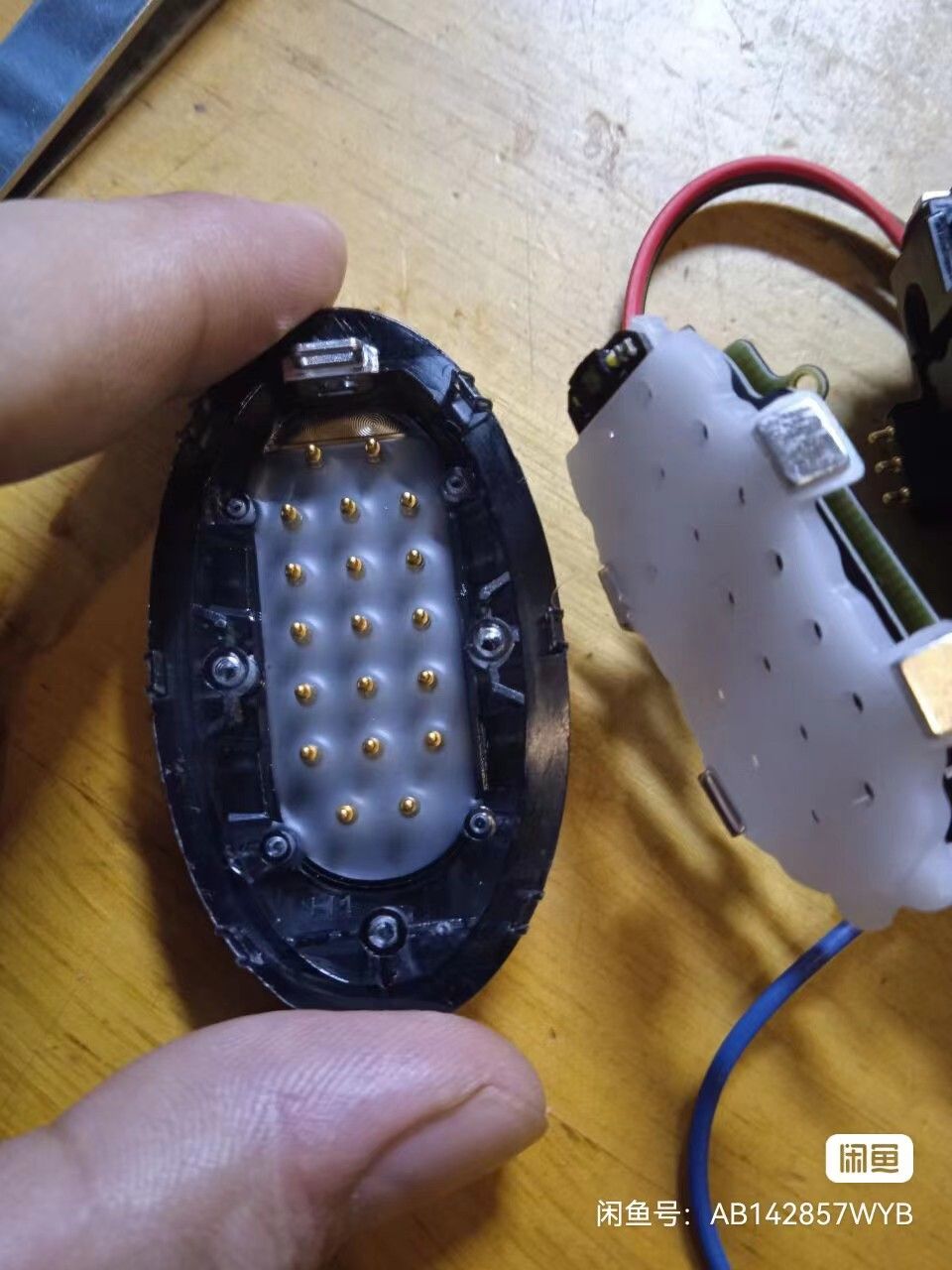

微信图片_20231103140734.jpg 最近在做一新产品,想参考这个工艺(硅胶粘多个弹针)。但就是不知道用什么型号的硅胶和什么工艺这么漂亮的把这一堆弹针粘住,各位有知道的吗?

你这个是液体硅胶灌封的工艺,但是铜弹针和硅胶的接触面要涂粘接胶水

我觉得人工操作应该不行吧?是不是要用什么机器才行吧?
发表于 2023-11-3 15:12:23 | 显示全部楼层
量少的话,人工操作也可以的,把产品的铜针排放好后,在里面罐定量的液体硅胶,等硅胶自然固化就可以了,就是效率会有点低,操作是没有问题的

有没有可能是包胶的,硅胶带油的,一般胶水都粘不住

包胶可能做死工人了,十几个弹针手工放一天搞不了几个哦

这个涂粘接胶水是怎么涂呢?弄不好会不会把弹针給粘死弹不下去了呢?
