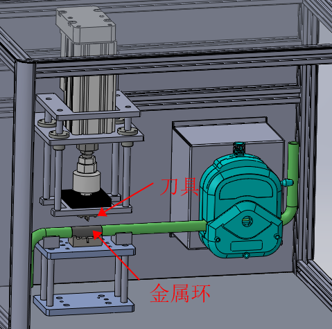

做了个硅胶管金属环断开的方案,请问一下大佬们怎么能保证电动推杆能稳定断开金属环,目前初步做的方案总感觉不太行。
类似切成这样

考虑下锯片
发表于 2023-11-3 13:43:54 | 显示全部楼层
这样切肯定不行,用角磨机切割片那样的,要求高的话用激光
当然,如果不要求切割后的状态,你这样切还是可以的,最多就是把金属管压扁。

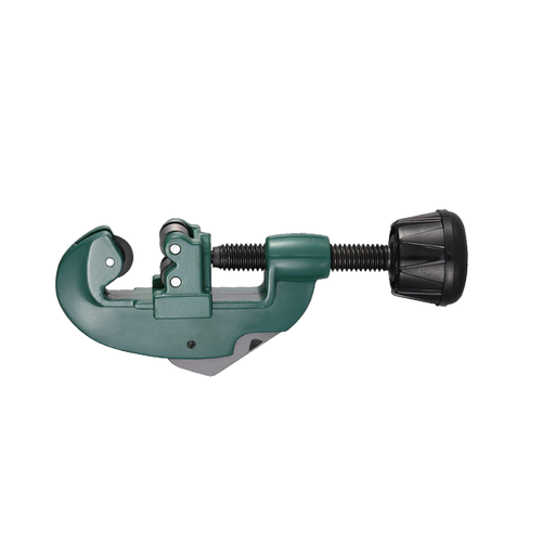

(๑•̀ㅂ•́)و✧:;
參考一下這種[截管器]
 楼主| 发表于 2023-11-3 13:56:44 | 显示全部楼层
当然,如果不要求切割后的状态,你这样切还是可 ...

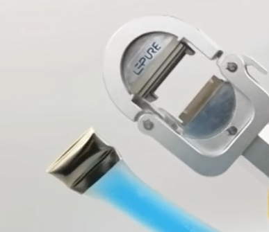

是要压扁的,金属环断开后,两端要保持密封,就相当于无菌断开钳一样
 楼主| 发表于 2023-11-3 13:57:20 | 显示全部楼层
断开后两边还要密封
发表于 2023-11-3 13:59:22 | 显示全部楼层
金属管可以用热管行业的夹合模切断,可以实现切断不漏

东北制造 发表于 2023-11-3 13:50
(๑•̀ㅂ•́)و✧:;
參考一下這種[截管器]
感谢大佬!我参考参考
发表于 2023-11-3 14:01:12 | 显示全部楼层
一次切断可能又达不到密封的效果,切断后再来此整形。
 楼主| 发表于 2023-11-3 14:04:23 | 显示全部楼层
是的,目前主要就是担心这个问题
