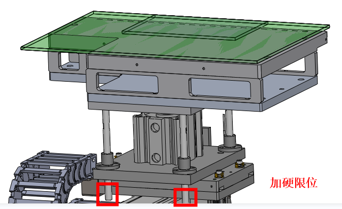

顶升机构平面度的问题

说实话就这个平台加工都不一定能打到0.1的平面度,套这么多机构你还想0.1?另外你想表达的是不是上平面和地平面的平行度?
发表于 2023-11-10 16:33:27 | 显示全部楼层
基本上达不到0.1,即使调好了,结构刚性也不行,一段时间后又废了
解决办法,加硬限位,可以在导向轴后端加,可调的那种,调整好后固定死,确保气缸顶升力足够大,能顶到硬限位后还能保持足够支撑力
发表于 2023-11-10 16:41:24 | 显示全部楼层
加二次定位吧。

我之前做过顶升机构,要求最终行程面平面度0.1以内,是用凸轮硬顶上来的,三个凸轮,直线轴承只做辅助导向作用,最终要求三个凸轮与平面全接触,也就是三点确定一面,只要凸轮不磨损,顶上来就每次能保证。

不行,达不到,你想想炮塔铣床的升降平台结构吧

这个结构上边的间重心是在中心吗,看起来不像,这种运行一段时间后轴承容易损坏
发表于 2023-11-20 14:30:40 | 显示全部楼层
用丝杆螺母机构呢,四个导向轴,对角的换成丝杆螺母顶升,会平稳一些,同时精度控制会比直线轴承好一些,要是用直线轴承,最好选双衬的,导向距离长点也会平稳一些
