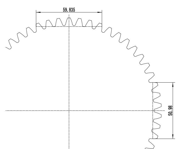

看看这个齿轮有问题吗

        跨一个齿,误差是不是太大了

Z1跨齿数k=6,公法线长度W=50.9791,
发表于 2023-11-3 16:24:07 | 显示全部楼层

6个齿是最佳的跨齿数。

图片怎么没法上传?跨齿数6或7的公法线图。
