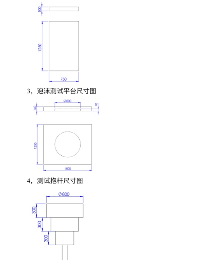

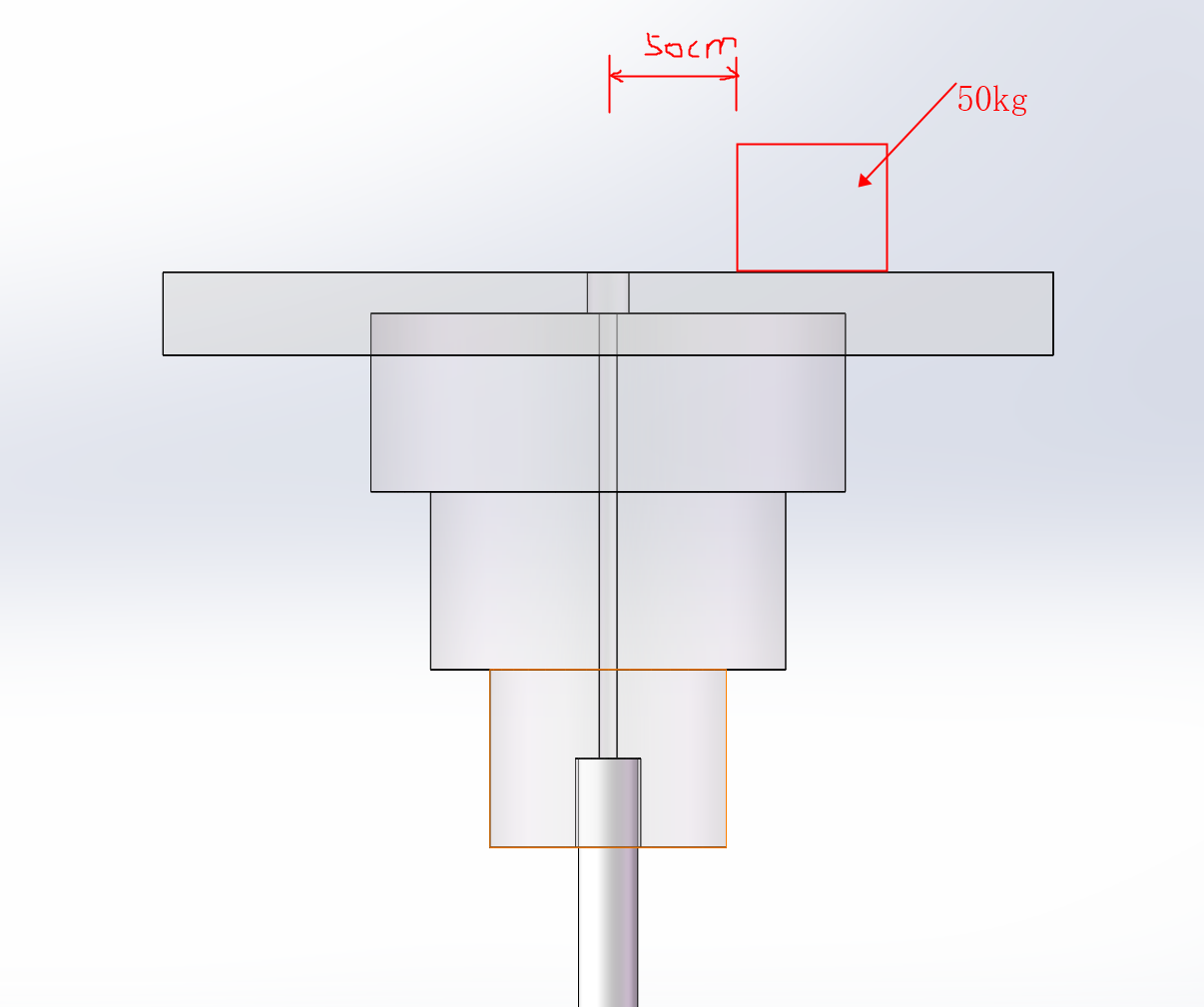

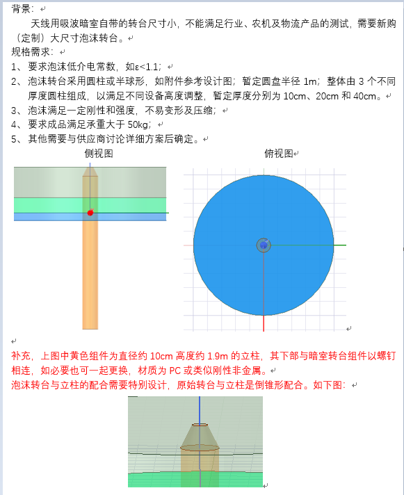

5g检测用的泡沫平台,偏心放置的话怎么设计结构稳固一点?之前很少接触泡沫材料,....
发表于 2023-11-2 15:24:10 | 显示全部楼层 |阅读模式
CC9EAA52-7029-42a9-B772-976938ACC9C9.png E5C52950-7960-47c1-BC5E-779A696B8B06.png lALPM45VHOli17vNAsjNAkU_581_712.png 588CA646-6305-4669-BA5E-96DFB98EEE62.png
发表于 2024-3-10 14:35:40 | 显示全部楼层
帮lz顶一下,解决了吗
发表于 2024-3-10 20:07:13 | 显示全部楼层
不太懂,做成振动台的扩展台外形行不行
