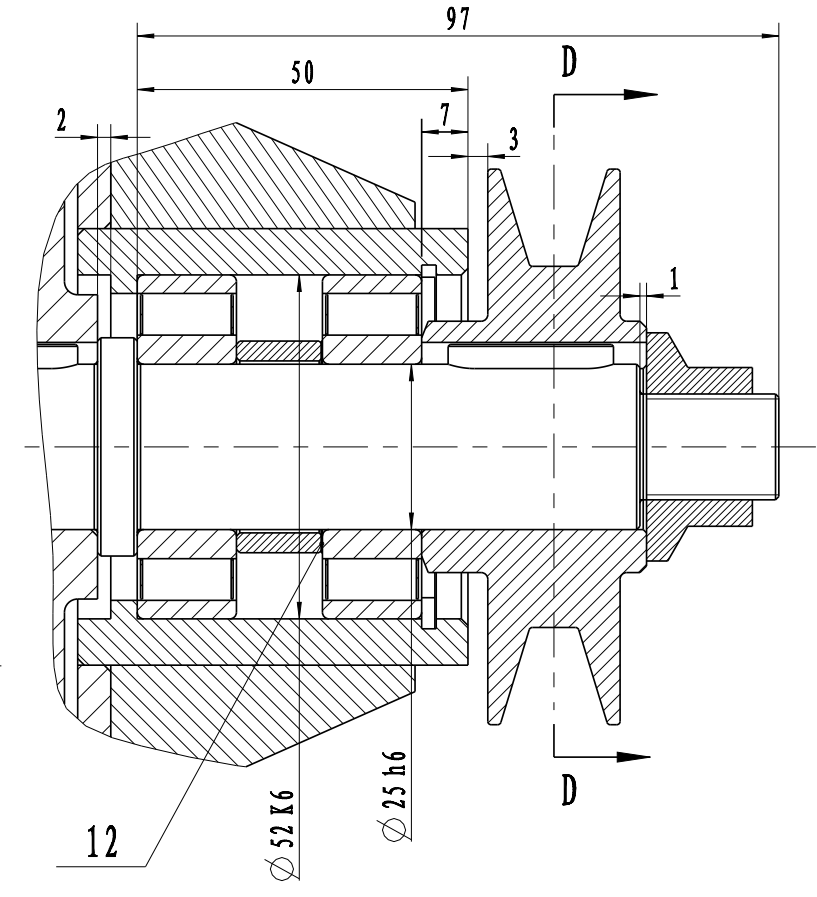

一、问题描述
此风机用于农业作业除尘环境,杂物介质包括但不限于渣土、碎屑、枝叶、棉絮等。轴承及轴孔尺寸信息如下,在此技术状态下,约100台设备中,已出现4台轴承损坏导致叶轮破损,其轴承失效时间在700h~1300和之间。请教各位社友,轴孔设计是否合理,有何改进之处?
二、设计参数
1、轴承选型:6205-2RS
2、轴承座内孔:ø52K6(-0.015~0.004)
3、轴直径:ø25h6(-0.013~0)
4、小带轮压轴力计算值:209.6N
三、相关图片

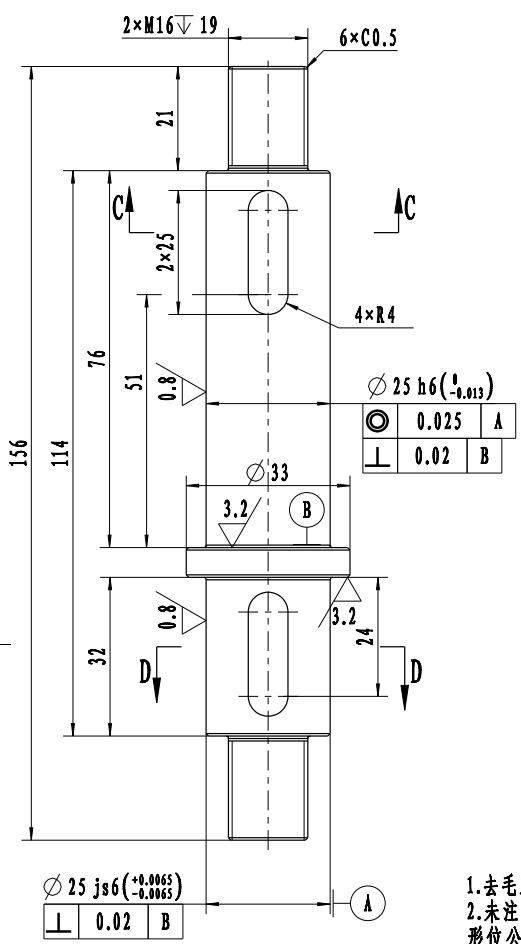

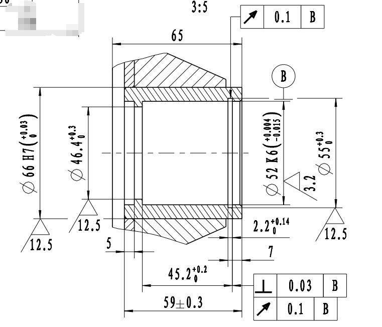

1.装配图
2.轴
3.轮毂

发表于 2023-11-2 14:05:48 | 显示全部楼层
轴正公差吧。或者轴-0.005、+0.015

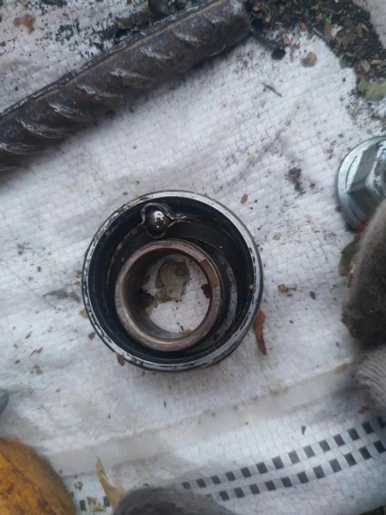

发表于 2023-11-2 14:14:42 | 显示全部楼层
损坏后是什么样子的?
发表于 2023-11-2 14:26:58 | 显示全部楼层
应该轴承 没关系,是工况,这种轴承失效,多是异物进入轴承 ,产生了磨料磨损,这个要加强防护,只要防护到位,不存在会坏的
发表于 2023-11-2 15:04:14 | 显示全部楼层
轴应是过盈配合。
轴承油脂也重要。正常情况3000小时应可以保证。
 楼主| 发表于 2023-11-2 15:07:02 | 显示全部楼层
尹志春 发表于 2023-11-2 14:26
应该轴承 没关系,是工况,这种轴承失效,多是异物进入轴承 ,产生了磨料磨损,这个要加强防护,只要防护到 ...
轴承选用的2RS两面带防尘盖的,不应该进东西呀
这种密封在多尘环境是无用的,,,,必须那种外带防尘帽的。  发表于 2023-11-2 15:41
 楼主| 发表于 2023-11-2 15:09:01 | 显示全部楼层
一般的话默认轴承内外都是零位,我这个轴给的小间隙,您建议给过渡甚至过盈,那内外圈就都是进配合,这样不太好吧?
 楼主| 发表于 2023-11-2 15:15:04 | 显示全部楼层
白无无 发表于 2023-11-2 14:14
损坏后是什么样子的?
有点跑外圈的现象
有没有可能受力不均往外跑了  发表于 2023-11-3 13:31
 楼主| 发表于 2023-11-2 15:19:12 | 显示全部楼层
热青茶 发表于 2023-11-2 15:04
轴应是过盈配合。
设计的时候按着外紧内松原则设计的,轴如果还采用过盈配合的话,是不是轴承座的公差得改松一点?
内松外紧原则是什么原则?不能瞎套,载荷在轴上。  发表于 2023-11-2 15:28
