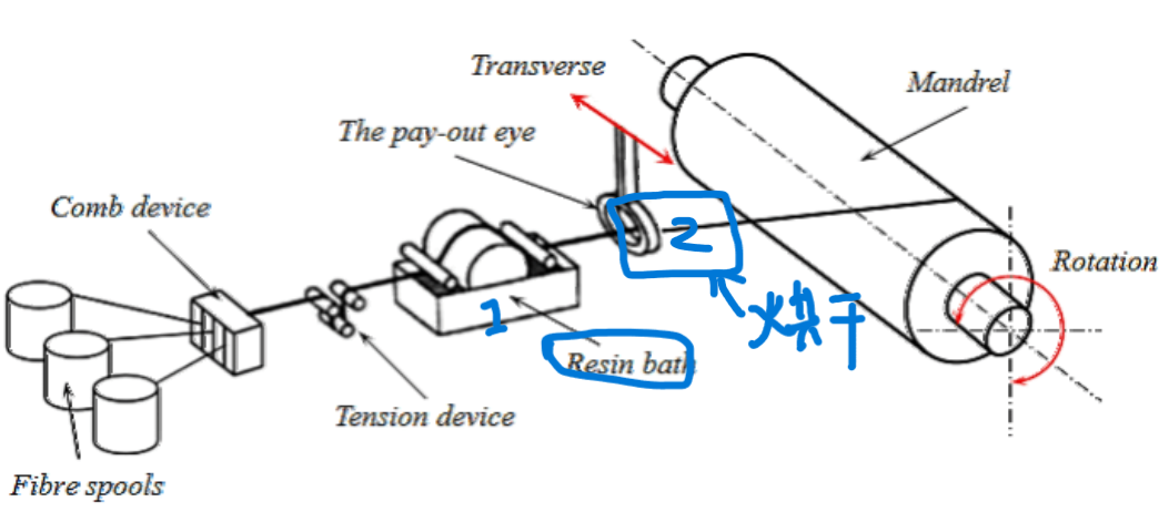

我现在在找一个复合植物纤维的浸润机器,大概和做缠绕管的或者染坊的流水线差不多 但又不完全一样。我想知道这种设备一般都是什么产业做的,这样方便联系买家。
流程大概是这样:小股植物纤维先拉直成更粗的一股,在树脂池(1)里浸润后烘干(2)然后缠绕到毛线桶上储存。差不多像上图那样,标注了2的方块是烘干机的位置。
现在还缺两个设备:浸润池和烘干设备。浸润池内部需要有两到三个滚轮,维持纤维束的张力。
初来乍到,对流水线设备这方面不太了解,想知道这两个设备在业界都叫什么名字,以及有没有可以直接买的标准件。如果没有的话,最好找有哪方面经验的非标厂去做这些设备,尤其是浸润箱,如果有地点和公司推荐就更好了。感谢各位大佬!!

类似一条预浸线

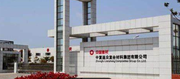

(๑•̀ㅂ•́)و✧:;找紡織行業看看,
實在沒有,就非標定制設備‼️

我去对的对的 这个关键词能找到。感谢大佬!

东海fyh126 发表于 2023-11-2 09:37
去看看连众玻璃钢,,,,
感谢指路!在联系了
