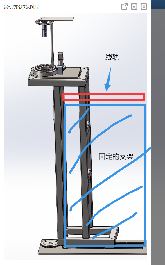

机架结构设计求助

|huangsiwen发表于 10-31 22:121、感觉支撑板窄,与地面接触面积小,会不会存在运行过程中左右晃?<br>

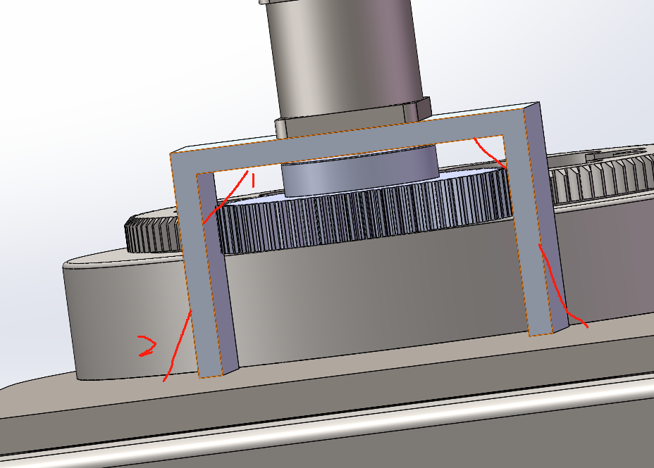

2、电机安装座考虑增加加强筋吗?<br>
3、地基要不要重些,吸收点电机振动。<br>
4、斜拉杆角度加大些,<br>
5、支架的调整结构要不要调整到另一边,调整时,转动机构不碍事。
1、加强筋,看安装座是受拉力还是压力,一般都是让筋板受拉力,材料的拉伸极限要比压缩大点。电机安装座下面中心对称加两个梯形的筋板,板比安装板稍微薄点就行。
2、斜拉筋,高度降低些。支撑的管,厚点。重点是能抵抗电机和负载的重量与力臂产生的弯矩对方管的。
3、我看你地基那块有几个螺钉,那是调节支撑位置,让上面的电机孔跟下面的对中吧。我的意思是,调到另一侧,方便操作。调节装置跟传动在一起,调节起来,空间也不大,操作不便吧。
发表于 2023-11-1 10:17:42 | 显示全部楼层
斜支撑没必要那么高。
单导轨感觉运动起来会晃动,建议改成双导轨
发表于 2023-11-1 10:23:50 | 显示全部楼层
另一个方向是否稳定?

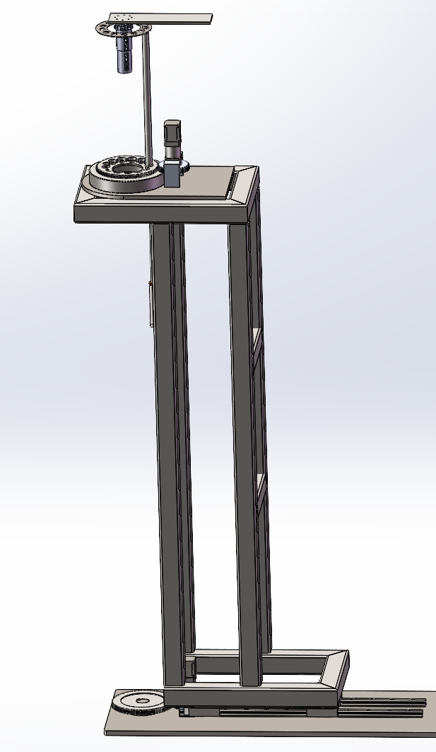

我修改了一下结构,帮忙看看  发表于 2023-11-1 10:28
 楼主| 发表于 2023-11-1 10:26:20 | 显示全部楼层
huangsiwen 发表于 2023-11-1 09:45
1、加强筋,看安装座是受拉力还是压力,一般都是让筋板受拉力,材料的拉伸极限要比压缩大点。电机安装座下 ...
1、加强筋是加在一处是吗
2、机架结构修改了一下,这样是不是会好点
发表于 2023-11-1 10:43:11 | 显示全部楼层
阿酷12 发表于 2023-11-1 10:26
1、加强筋是加在一处是吗
垫高线轨2米不可以吗?
你是说把导轨放在上方吗  发表于 2023-11-1 10:49
发表于 2023-11-1 10:51:50 | 显示全部楼层
麦哥123 发表于 2023-11-1 10:43
垫高线轨2米不可以吗?
1
把线轨垫高,移动部件重量起码减半,滑块受的弯矩起码减少90%  发表于 2023-11-1 10:58
好办法  发表于 2023-11-1 10:53
发表于 2023-11-1 13:52:01 | 显示全部楼层
|阿酷12发表于 11-01 10:26<br>1、加强筋是加在一处是吗<br>2、机架结构修改了一下,这样是不是会好点<br>
电机安装座跟支撑管垂直夹角,那里加个加强筋
2位置吗  发表于 2023-11-1 14:47
