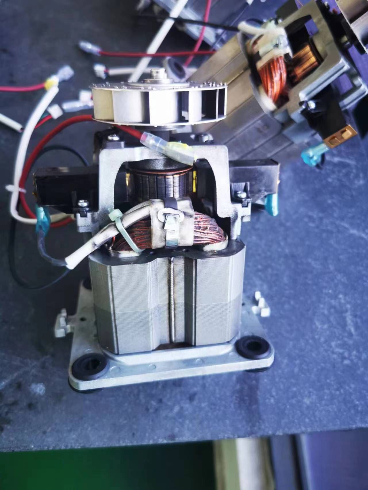

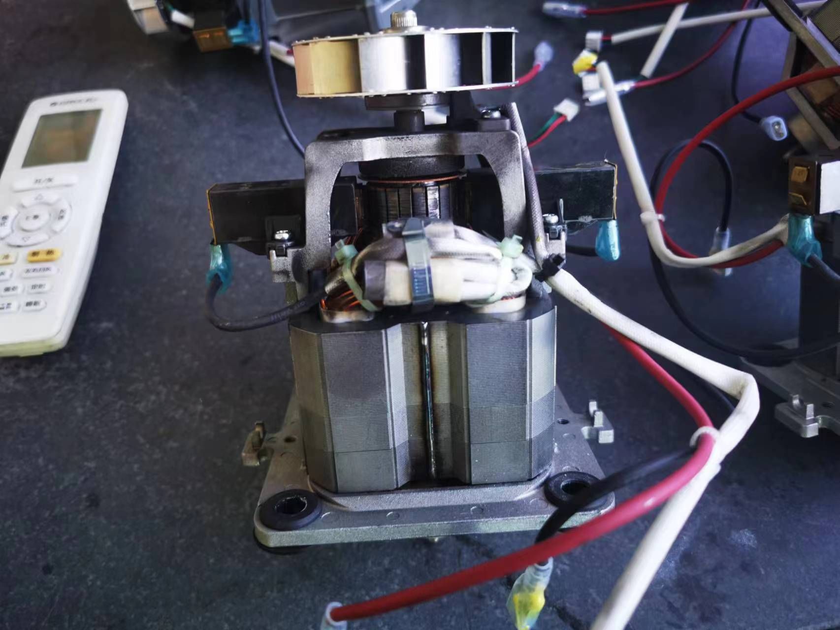

Dear:        最近部门收到好多机器,没用多少次,碳刷电机就烧了,碳刷附近烧焦,麻烦大家帮忙分析下,核心点是什么,有关大师指教一下,感谢!

Dear:
       有时间大家帮忙看看,没用多少次,电机就烧了,烦请大家指导一二
电机1
电机1
电机2
电机2

发表于 2023-10-30 23:24:24 | 显示全部楼层
你要看一下电机工作制,你的电机是S1.S2,S3,比如汽车启动电机,他只能断续工作,工作时间不能超过10秒,寿命不超过180分钟,理论上连续工作90秒就会烧掉
发表于 2023-10-31 11:10:08 | 显示全部楼层
会飞的萝卜boy 发表于 2023-10-31 08:51
Dear:
你这个叫串激电机,你自己查一下自己工况,正常这种电机寿命4000小时以上,不会轻易烧坏,除非你工况不对,比如负载太大
对头,过载了。。。那么大风扇看着就揪心。  发表于 2023-10-31 12:47

发表于 2023-10-31 11:03:00 | 显示全部楼层
Dear:
(๑•̀ㅂ•́)و✧:;電動機過熱❓
碳刷的軟硬❓
