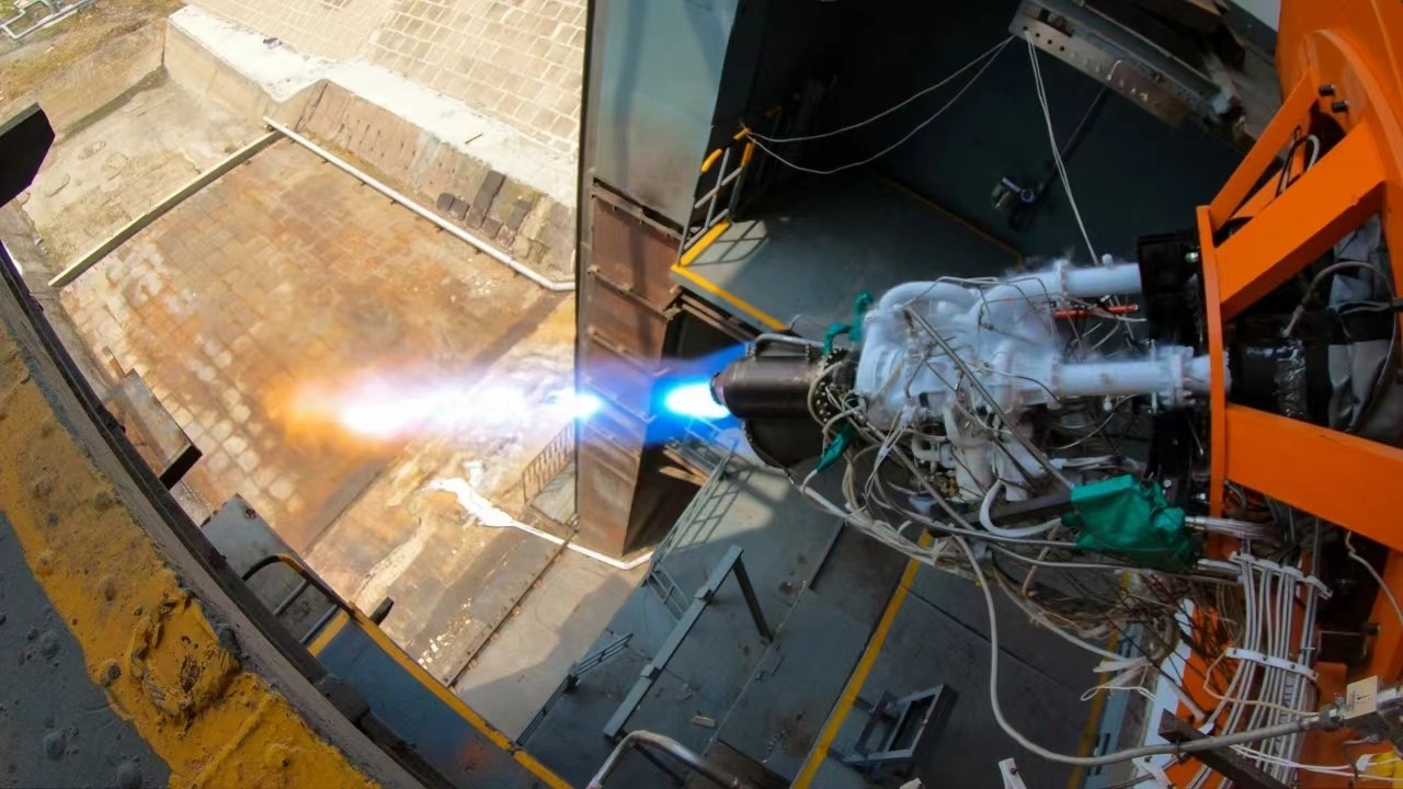

关于发动机推力变化方面,SpaceX公司使用的梅林发动机,即通过50%-110%变推力能力,满足了火箭垂直回收要求,实现了猎鹰9火箭的重复使用。
3 S4 B) B# a+ O: Q  J3 a
根据此前报道,我国民营商业航天公司星际荣耀自主研发的焦点一号液氧甲烷发动机在立项之初就重点围绕推力调节的功能来进行设计。经过几年攻关,该发动机已经突破了推力调节技术,顺利完成了多次模拟飞行变推力试车,累计完成约12000秒,发动机在50%至115%推力范围内连续稳定工作。系列试车成功考核了火箭从起飞到着陆过程中发动机的变推力调节过程,焦点一号已具备执行垂直起降飞行试验的全部条件。
& O! ?0 _- x1 \4 L& l2 s$ J% w/ i
焦点一号试车现场

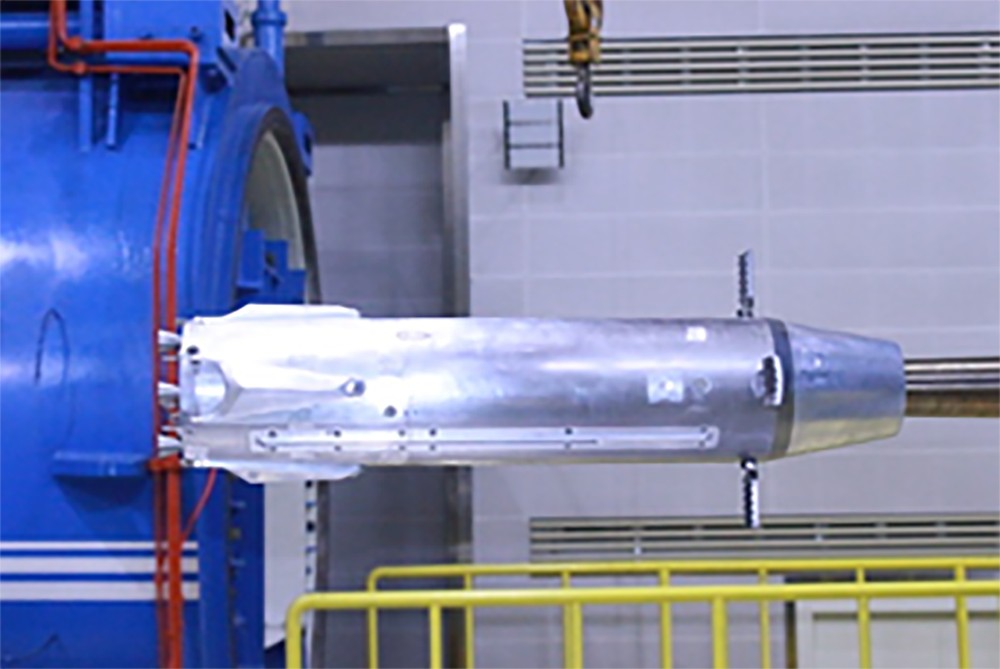

关于这方面,星际荣耀专家在此前采访中透露,研发过程中团队经历过曲折,前期用理论计算做了一个控制性的设计,进行相关的风洞实验时,才发现实际结果和前期理论计算结果相差很大。对系统数据进行完全的分析后,团队重新设计了火箭返还的制导控制。针对此,目前已经成功完成大量仿真实验,未来进行回收试验时,在保证安全的情况下,将采用最优的弹道方式。
1 c9 h  T& \: `4 I5 w
双曲线二号风洞试验模型
5 X( F: Y3 b/ m% X
值得注意的是,火箭往上飞时,是气动整流的外形;往回返的过程中,因为有发动机、着陆腿等凸起物,整个火箭实际上是非常不规则的外形,整个系统特性也随之发生了很大变化,而且发动机一直在工作并向下喷出高速喷流,对火箭的气动性能影响很大。因此返回控制非常重要。此前,星际荣耀双曲线二号验证型火箭完成了一级主动段及返回段飞行控制系统验证工作。

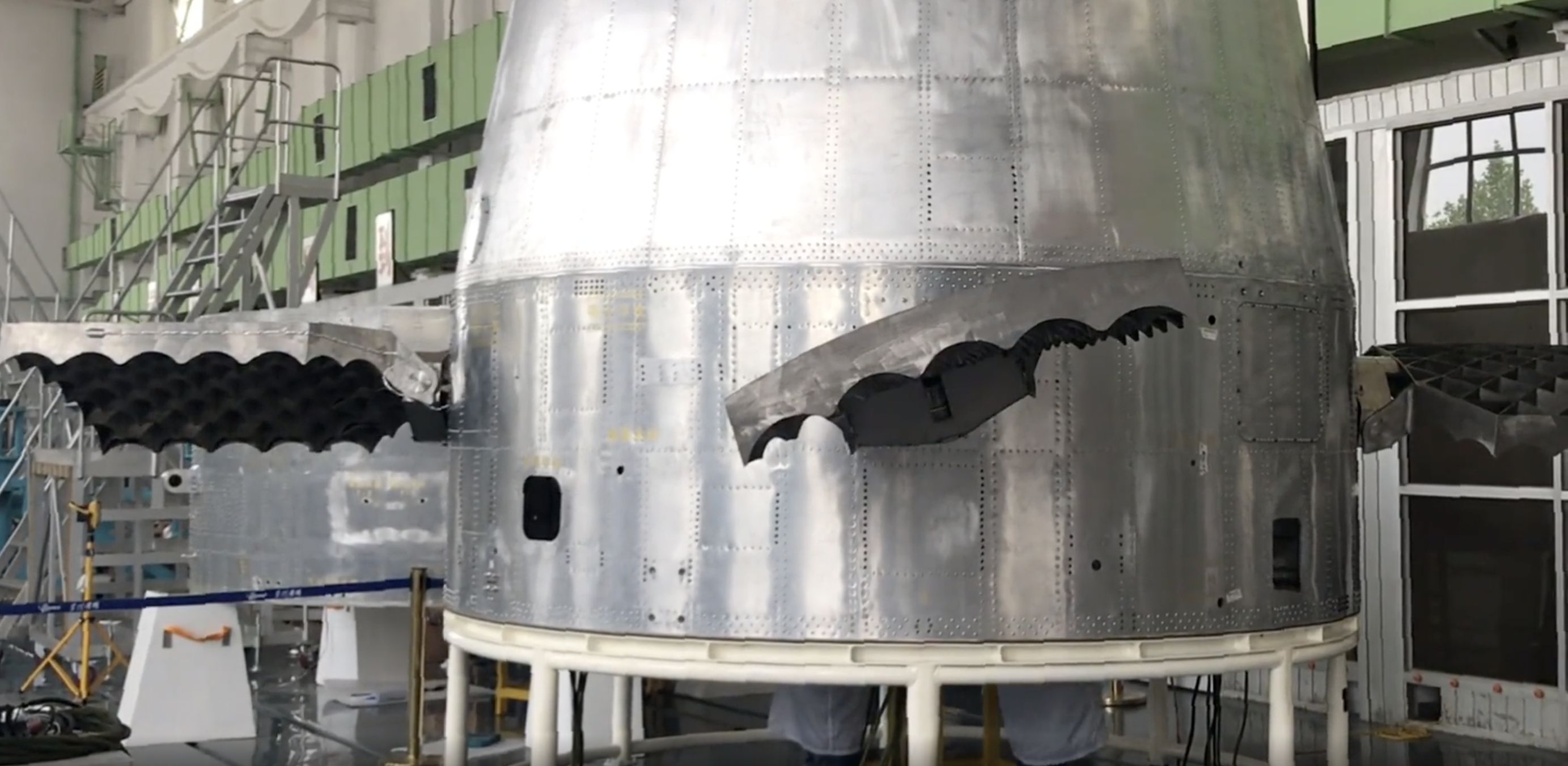

提到姿态控制,则绕不开火箭飞行姿态控制装置——栅格舵,火箭子级回收过程中,利用栅格舵进行姿态控制,具有控制效率高、控制品质好、可靠经济的技术优势。
8 k  k+ N( S. H$ s& V* Q
栅格舵试验现场
0 {( o; Y& X! u, n3 D1 x
研制能够完全重复使用的栅格舵系统,具有很大的技术挑战:需要在严酷力热环境下,满足上升飞行过程中自动折叠锁定、返回过程中自动展开和摆动、回收落地后自动折叠锁定等需求。星际荣耀此前成功进行了双曲线二号可重复使用运载火箭栅格舵子系统地面验证试验。

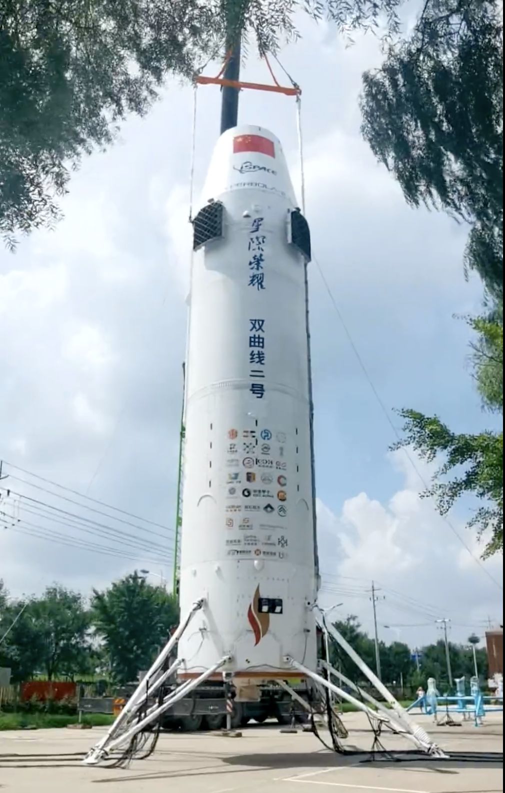

回收飞行中的火箭子级如果顺利经过了前期的种种考验,那么“九九八十一难”的最后一个难点就是“垂直着陆”飞行。火箭着陆之前还有燃料,发动机仍在工作,因此着陆装置在热环境、力学环境的表现非常关键。
- c0 U6 H' [$ i: B" K3 U3 u+ N
这个过程中,一个非常靠谱的着陆装置不可或缺。这些强大的着陆腿既要起到缓冲作用,防止火箭倾倒,还得忍受发动机喷射的高温。
$ j- M# `$ r# F
火箭子级着陆前夕瞬间的冲击力较大,要满足火箭子级回收并重复使用的要求,就需要计算其尺寸、体重等指标,确保缓冲装置要在保证“身体轻盈”的基础上,在有限的行程内起到良好的缓冲效果。
  c: ?. s6 G! w% T1 x! t: G3 @
据了解,猎鹰9火箭着陆腿采用的是三角支撑机构,因为展开后支撑范围较大,着陆过程相对稳定,能够减轻控制压力,并在多次发射任务中得到了充分验证。
# Q; W: B, Y$ p: e! O% B
蓝色起源公司的“新格伦”火箭和“新谢泼德”火箭则分别采用了转动侧摆式机构和双转动侧摆式机构,外观类似于平行四边形。但是鉴于对结构强度要求较高等原因,在实践中存在一定程度上的不足。
" @8 x) K* o4 m  v+ a. X) E
本着真正成功实现火箭子级垂直回收的初心,星际荣耀团队攻坚克难,研发了符合自身产品的着陆装置,充分兼顾了着陆腿的“轻量化与可靠性”
5 i6 n6 [2 N# H, e& j& d5 H7 L
落震试验现场
4 ^+ O) n) R( E% ^! k
通过有序开展结构静力承载试验、机构展开试验、着陆装置落震试验等,验证了火箭模拟真实飞行情况下的着陆所有工况,为一子级火箭的垂直回收试验提供了坚实可靠的保障。
