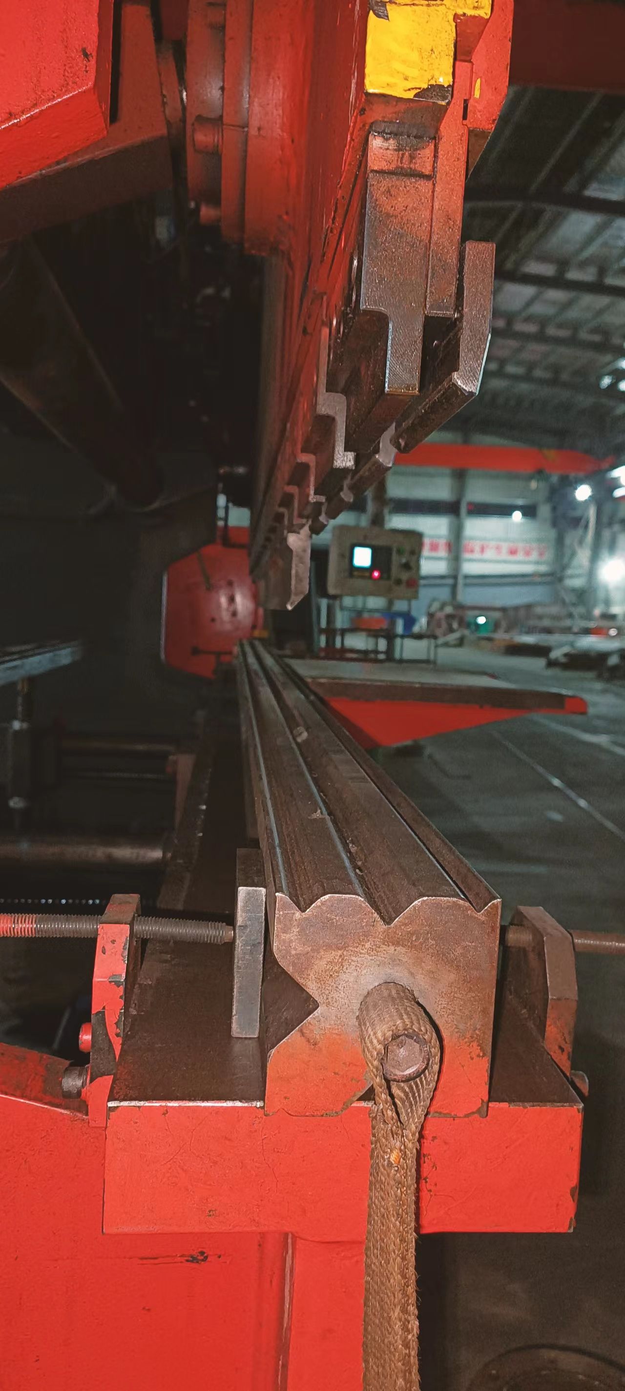

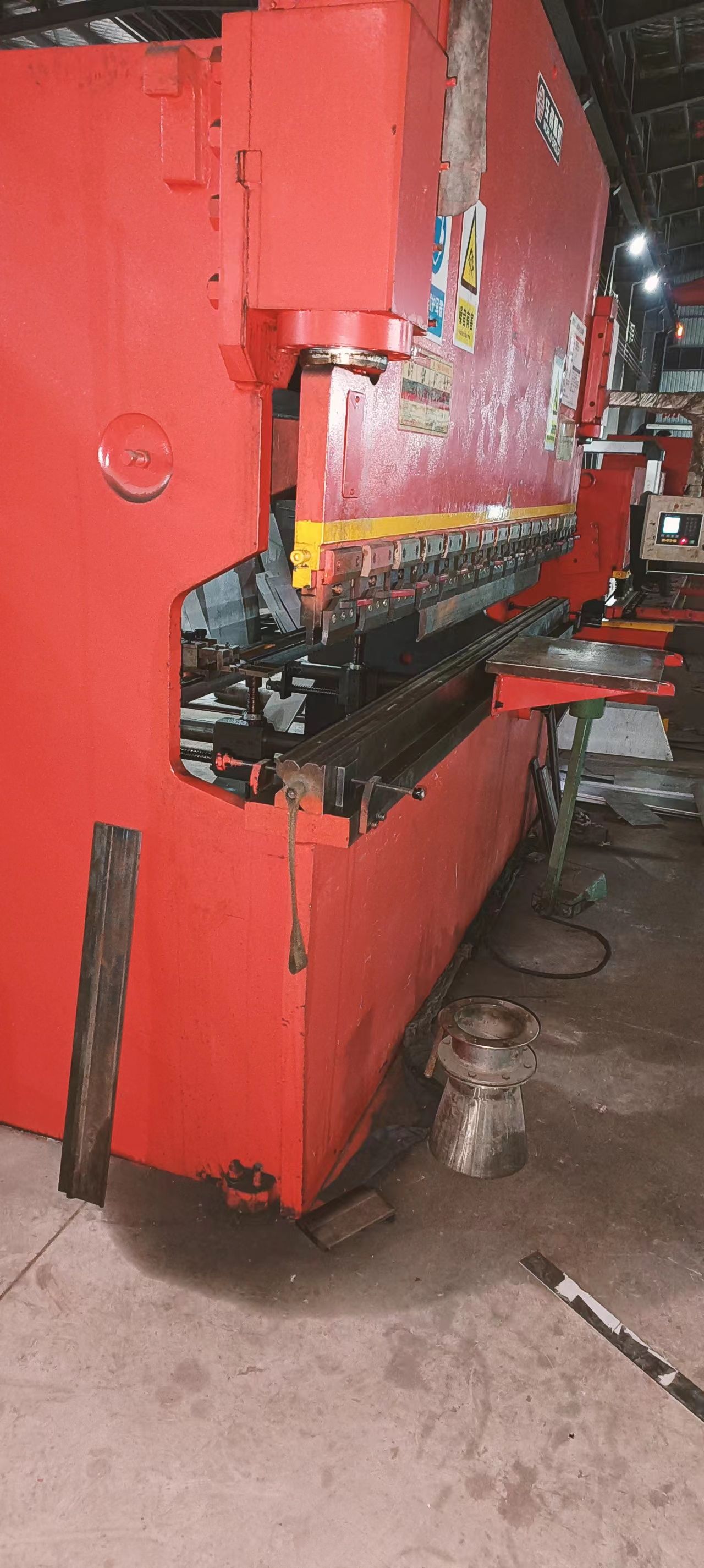

为啥厂里对于这个钣金折不出来啊
发表于 2023-10-27 11:29:07 | 显示全部楼层
看来是没有合适刀具,不能怪罪车间工人。
不过这图,的确是有一截是折不到根部,如果不想改变设计又想外观好看,可以拿去刨槽
回复 支持 2 反对 0
发表于 2023-10-27 11:42:18 | 显示全部楼层
舟山黄小菜 发表于 2023-10-27 11:18
师傅的理由: 机器 刀摸固定的,不可拆卸,压完一边,折另外一边会相互干涉。 我昨天保持折边尺寸不变, ...
设备不支持,外发咯。你这个并不难,正式折弯之前,先用边角料调试好刀压,确保一次成型后的角度。无非就是麻烦一点,刚参加工作那会在车间搞了一段时间这玩意,自己换刀,拼刀,调刀槽,认识还算过关
 楼主| 发表于 2023-10-27 19:28:02 | 显示全部楼层
so 跌丝捏  发表于 2023-10-30 14:36
刀不可能无限薄,所以边缘是有部分折不到,但不至于折不起来,只是外观不好看。想效果好就刨槽  发表于 2023-10-27 21:29
都是一样啊,我发图的目的是想说,他那个理论上可以折出来,但是折弯机两侧边缘的刀基本上都不会装,所以实际操作,折了一边,另一个边沿就干涉了,折不出来  发表于 2023-10-27 19:34
