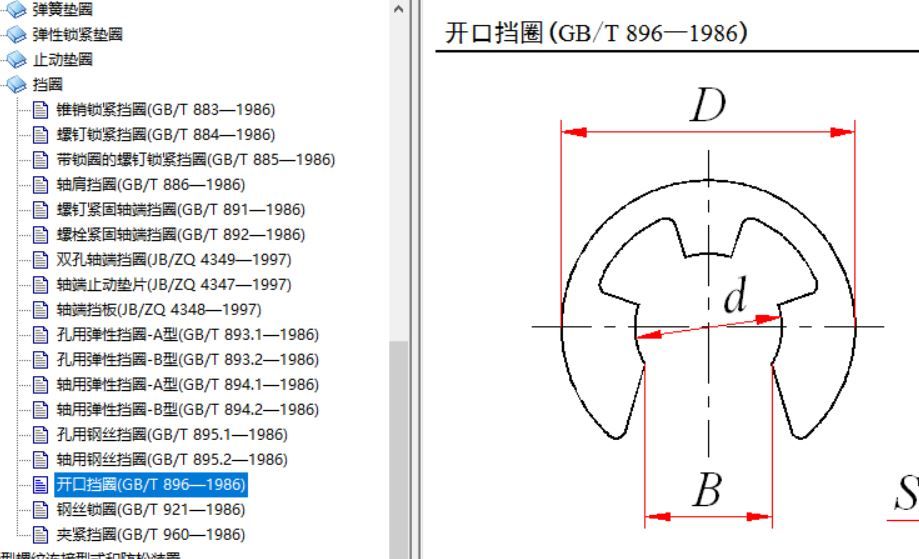

 楼主| 发表于 2023-10-27 13:54:26 | 显示全部楼层
我的手册里是这个叫法,这玩意就不用专用工具吗?
我正想给你推荐这种,直接扶正,轻轻敲进去就行了
来不及了,东西都做好了,以前用过这种,但是总感觉拆卸不方便
发表于 2023-10-30 11:52:00 | 显示全部楼层
小的轴用这种还是比较方便的。安装的时候对准槽口用尖嘴钳就能卡进去。拆的时候用小的一字螺丝刀撬出来即可。
