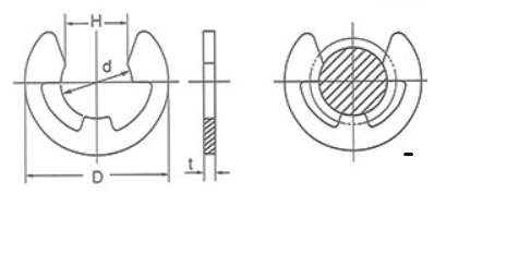

发表于 2023-10-24 14:55:44 | 显示全部楼层
这种小轴么建议换种形式的卡簧。用E形的那种,安装和拆卸都方便些。
 楼主| 发表于 2023-10-24 21:32:21 | 显示全部楼层
|gqf253发表于 10-24 14:55这种小轴么建议换种形式的卡簧。用E形的那种,安装和拆卸都方便些。<br>
E型什么样?是国标吗?
发表于 2023-10-25 16:25:57 | 显示全部楼层
妖洞两拐 发表于 2023-10-24 21:32
E型什么样?是国标吗?
E型卡簧
E型卡簧
