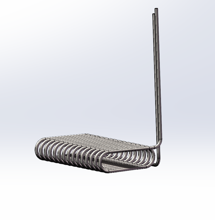

大佬们求助啊,要做一个弯管机提的方案都被否定了大佬们对于这种管道结构有好的yi'...

弹簧机PLUS版本
发表于 2023-10-23 13:24:12 | 显示全部楼层
这种能做的厂家可不多。可以改成蛇形管+焊接
发表于 2023-10-23 13:46:19 | 显示全部楼层
这种直接出不来,需要多个弯管焊接。我们就是做弯管机的
发表于 2023-10-23 13:51:34 | 显示全部楼层
拆,焊。
发表于 2023-10-23 13:51:50 | 显示全部楼层

 楼主| 发表于 2023-10-24 09:13:55 | 显示全部楼层
意思是单靠弯管机焊接不出来吗
 楼主| 发表于 2023-10-24 09:15:09 | 显示全部楼层
是蚊香形的吗
 楼主| 发表于 2023-10-24 09:15:46 | 显示全部楼层
好像确实是弹簧机那么回事
发表于 2023-10-24 11:30:36 | 显示全部楼层
