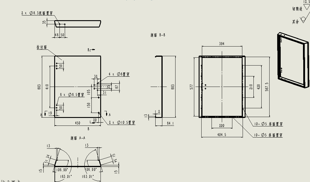

看看这图有什么问题
发表于 2023-10-21 11:28:39 | 显示全部楼层 |阅读模式
补充内容 (2023-10-21 15:43):
实际上这张图的最大毛病是最右边的视图是由剖面导出的。
 楼主| 发表于 2023-10-21 11:30:54 | 显示全部楼层

发表于 2023-10-21 13:36:39 | 显示全部楼层
1.斜折边上的孔表达不清。
2.大平面上靠近边缘的孔标注贯穿,就穿过了对面折边。
还有哪些,请不吝赐教。
发表于 2023-10-21 13:51:36 | 显示全部楼层
没啥毛病
只是这种钣金图,只标外形尺寸和折弯尺寸就可以,其他尺寸标了没啥用
如果A-A剖面图,局部放大折弯尺寸,车间更欢迎
发表于 2023-10-21 13:52:49 | 显示全部楼层
制图规范上要加强。但这个件不太好做,对折边带直边内收,负角。

这个钣金不难做,常规结构了。先折大角度,再折90度,最后折短边  发表于 2023-10-21 13:59
发表于 2023-10-21 13:54:58 | 显示全部楼层
对  一张展平 下料图 ,  还有折弯尺寸 ,其它尺寸没用
发表于 2023-10-21 14:03:32 | 显示全部楼层
感觉折弯会干涉,是有专门改制的刀具吗。板厚好像看不清楚。图纸上好多孔到边的距离太模糊,不知道是到板的外边还是到板的内边

发表于 2023-10-21 14:20:14 | 显示全部楼层
拉丝方向没给;这个应该是激光下料折弯,那个折弯角度和尺寸不合理;105的尺寸标注不合理
