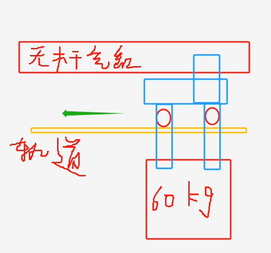

大家好,这两天在研究费斯托的无杆气缸,型号DGC-G基本款。现有一个工况如下
现有两个问题:
1、加装轮子和轨道后,无杆气缸是不是就基本不受什么竖直方向的拉力了?
2、加装轮两个φ48mm轮子后,是不是就只需要计算滚动摩擦了?我大概研究算了下(不一定准确),约15N的力就能带得动,如果是这样的话,是不是意味着我选择气缸的时候只要缸径φ8(6bar时力的理论值30N)的即可了??
有大哥能解答嘛,感谢!

 楼主| 发表于 2023-10-21 08:54:59 | 显示全部楼层
图没发出来,重新发一下
发表于 2023-10-21 09:06:49 | 显示全部楼层
你有轨道以后,无杆气缸和负载的连接就可以做成活动结构,就是可以完全不受到任何垂直力。
使用滚轮计算滚动摩擦肯定没问题,但是你不能光考虑滚动摩擦啊,你启动的时候是有静摩擦力的,要考虑启动需要多大力才行,这种结构启动力是大于匀速运动力的,别整成小马拉大车了,60kg的负载,你还是整大点好,起码看起来也协调的多,你整个8的到时候大概率是走不动的。
再就是如果输出力太小,遇到坎儿就会一顿一顿的,大气缸也增加不了多少钱,没必要省这点钱。

老哥麻烦问一下这个瞬间力大概咋算,讨个大概经验值
发表于 2023-10-21 09:59:13 | 显示全部楼层
ynothmql 发表于 2023-10-21 08:54
图没发出来,重新发一下
你的负载是60kg;假设滚动摩擦系数0.1,气压是多大?假设0.5Mpa;气缸行程是多少?假设是300毫米,动作时间是多少?假设1秒钟;动作气缸连接负载的零件部分10kg;轴向负载力F=0.1X(60+10)X10=70N;v=0.3m/s,气缸负债率是0.5;那么理论出力就是70N/0.5=140N,那么F(140N)=0.7854X气压(0.5Mpa)x气缸缸径的平方,推出缸径大致20mm;取缸径D=25mm

发表于 2023-10-21 10:46:08 | 显示全部楼层
看留下那位兄弟的计算就很专业了,最少按照他说的来。
实际上安装的时候还会存在不水平的情况,有角度的时候就不仅仅是滚动摩擦力的问题了,如果是顺着的,那会很轻松,如果是反着的那气缸就需要克服额外的负载重力,所以安装的时候要注意这个问题。

60kg,一秒,,,气锤?不考虑缓冲吗?

另外我看φ25的无杆气缸滑块上有4个M5固定孔,就4个足够固定了么。
发表于 2023-10-25 16:38:13 | 显示全部楼层
ynothmql 发表于 2023-10-21 13:05
受教了,谢谢!
足够了,你要不放心螺栓选用8.8级以上的,负载理论计算后,别选那么死,放大点,留点余量,理论跟实际有很大差别。
