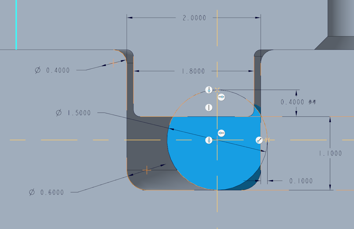

第一次做IP68等级的防水,请问大佬这样能达到IP68防水吗?怎么总感觉不靠谱啊,还有密封圈的材质推荐型号有吗?感谢啦

光密封圈就想IP68吗?

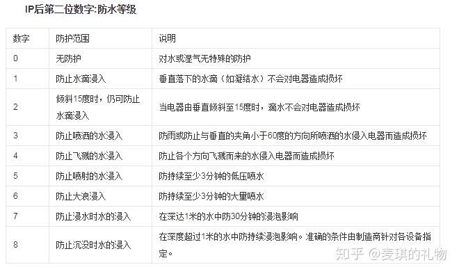

另外我国相关测试依据为GB 4208-2008/IEC 60529-2001《外壳防护等级(IP代码)》标准要求,对各类产品的外壳防护等级进行合格评定性判定试验;常规产品检测等级包括:IP23、IP44、IP54、IP55、IP65、IP66、IP67、IP68等级。最高检测等级IP68。IP68是一种最高级防尘防水规格,IP68等级设备代表能够完全防止粉尘进入,并且在一定压力下,能够长时间浸水,而不会损坏设备。 v2-9032f5124430afa8b506c408f627e779_r.jpg
可见接近40%压缩率的O型圈是可以达到这个标准的。
发表于 2023-10-21 09:34:02 | 显示全部楼层
上次我做了一个设备,密封罐,水下用的,两道O形圈,端盖加个平的密封垫,水下几百米都没有漏水
