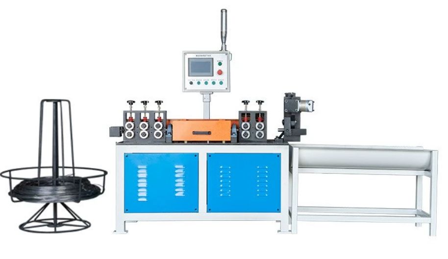

如图1,市面上的调直机,咨询了厂家,精度大概在±0.3mm(启动一次送料长度1000mm以内,如果多次启停还会有累积误差)

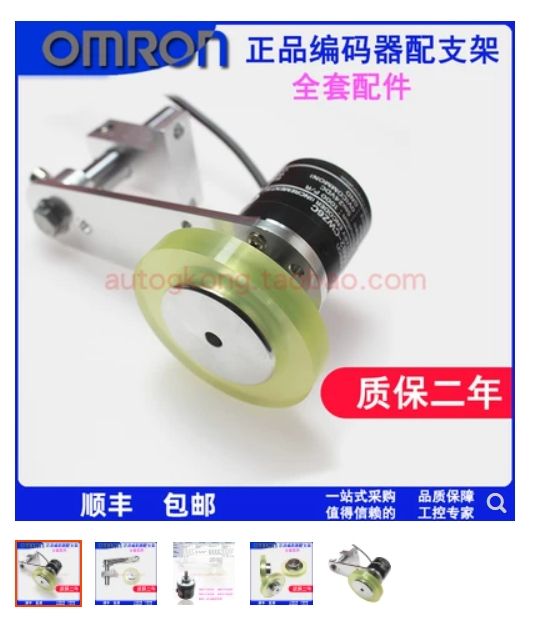

我现在有个需求,要求精度在±0.2(1000mm长度,起码有6次启停送料),厂家说做不到,我想在出料端增加多像图2的计米轮,来测量实际送料长度。
问题一:这种滚轮会不会打滑?
问题二:轮子寿命(磨损后精度不准)

用这个轮不行,你要求的精度比较高。
那有什么推荐吗?  发表于 2023-10-20 16:18

你这不属于跟随切断 所以精度达不到
而且这类设备的电控是单片机写的比较多
如果要提高精度 计米轮需要精度高点外 还需要切断响应要快且控制性系统要改
扁铁线的形状 进料方式和冲床结构 大致布局一下图。精度要达到0.1我都做过  发表于 2023-10-20 17:01
孔距公差±0.2,这种用滚轮送料方案就错了-精度达不到  发表于 2023-10-20 16:59
不是跟随切断,是原材料12.7*2的扁铁线,上面要冲冲一些孔(多种长度多种孔距),调直之后,随便按长度送料冲孔。孔距公差±0.2。 工艺就是送一段距离停下来冲孔,再送一段距离冲断  发表于 2023-10-20 16:56

这种全名叫 线材矫直机,
一般根据 线材 粗细 来划分,还有线材的材质硬度等进行设计的
如果是普通的 类似 Q235或钢筋那种都比较好办,如果是是比较细且比较硬的就比较有难度。
矫直方式也不一样

图2的编码器,只是我想用这个原理。
不知有没有做这种精度高的传感器厂家
现在关键问题怎么防止编码轮与工件打滑
