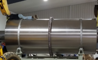

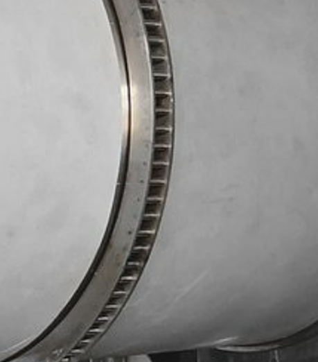

请问下大佬,这是什么传动方式呢,固定在滚筒上的类似链条的该称作什么,怎么计算链轮的齿数节距呢

好象叫齿销传动
发表于 2023-10-20 07:18:59 | 显示全部楼层
还是销齿传动
发表于 2023-10-20 07:39:13 | 显示全部楼层
在轴上怎么固定的?

圆柱齿吧
发表于 2023-10-20 08:49:27 | 显示全部楼层
感觉就是链条传动的变形
发表于 2023-10-20 09:34:06 | 显示全部楼层
销齿传动,机械设计手册上有说,大型圆盘的外圈啮合传动用这个。
发表于 2023-10-20 09:55:50 | 显示全部楼层
你帮上一圈链条也能实现同样功能
