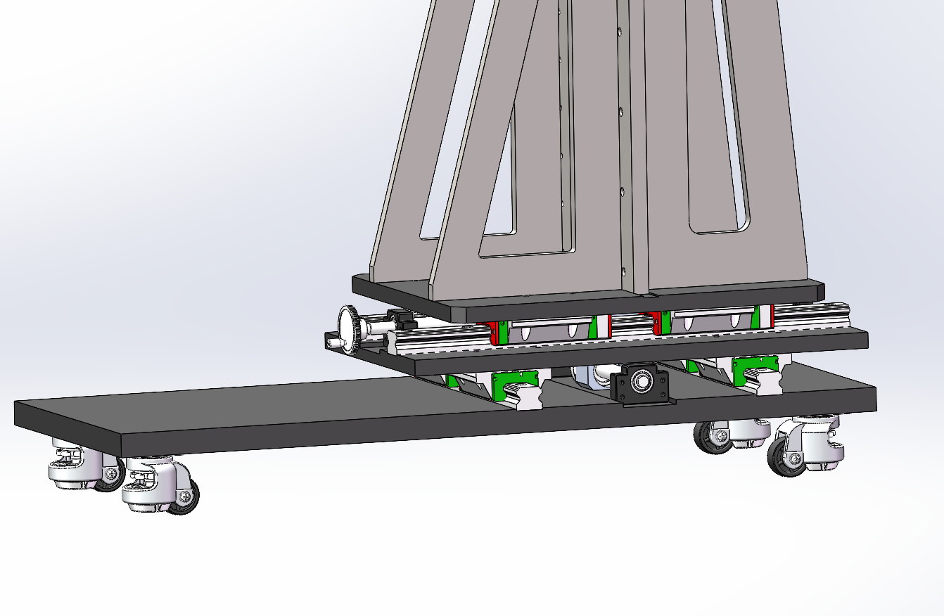

校准仪器二次定位微调xy方向,这样设计可以吗?

发表于 2023-10-19 15:08:25 | 显示全部楼层
没锁紧和调水平的装置吗?
 楼主| 发表于 2023-10-19 15:21:32 | 显示全部楼层
斯文棒棒 发表于 2023-10-19 15:08
没锁紧和调水平的装置吗?
锁紧的有,还没加,脚轮可以调水平吧
发表于 2023-10-19 15:52:19 | 显示全部楼层
脉脉010 发表于 2023-10-19 15:21
锁紧的有,还没加,脚轮可以调水平吧
上面加一个水平器,脚轮可粗调,细调还得加东西。
发表于 2023-10-19 17:46:45 | 显示全部楼层
水平如果有要求,的确是要按楼上说的,增加一个水平微调,脚轮调整是很粗糙的精度,
还有看截图,上面架子这么高,底板做得小气一点,假如微调X轴到极端一侧,估计用手碰一下都摇晃
发表于 2023-10-19 20:26:05 | 显示全部楼层
为什么偏位设计,重心偏移,重心也偏高。测量校正基准是目标板吗?
发表于 2023-10-20 08:43:13 | 显示全部楼层
小车停到那,应该用四个螺杆调角粗调,保持整体不动后,再微调
 楼主| 发表于 2023-10-23 15:49:40 | 显示全部楼层
有加比较经典的特制中空螺丝微调水平,还有什么比较好用的微调结构吗?
 楼主| 发表于 2023-10-23 15:50:35 | 显示全部楼层
还有看截图,上面架子 ...
好的谢谢
 楼主| 发表于 2023-10-23 15:51:46 | 显示全部楼层
上部是一个悬臂伸出来的,主要调悬臂和测量系统的中心重合
