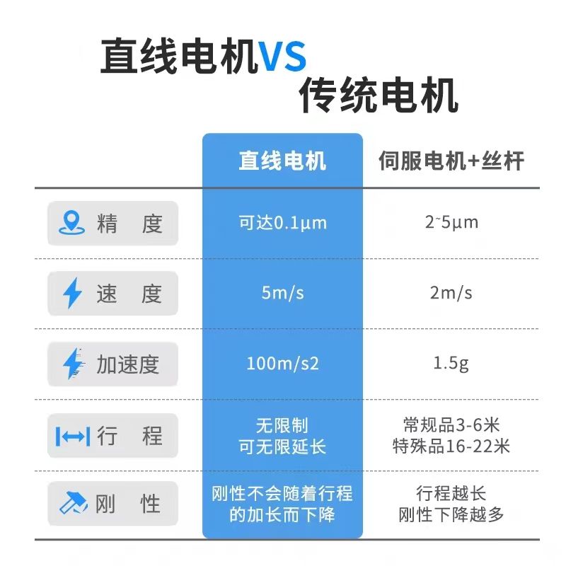

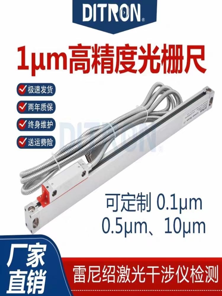

尹志春 发表于 2023-10-17 16:26
直线电机有精度?光栅你能买到精度高于0.02的?
上家公司做过三坐标,直线电机+光栅尺+气浮导轨还得配软件参数补偿,是可以达到微米级的,不过对环境要求特别高,包括振动噪声以及温湿度
显示0.00000000001都可以,要的是真实精度,  发表于 2023-10-18 10:46
