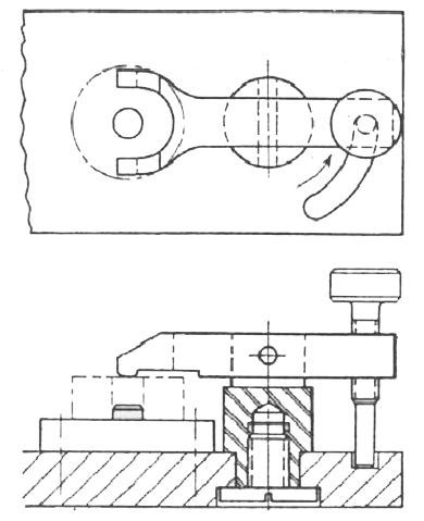

一、钩形压板夹紧机构
图1 回转式钩形压板的有关计算公式
图2
. Z% s( C% Y: f& L& A2 @/ _
二、压板夹紧
压板是用凸轮、螺母、螺钉或拉杆来夹紧的,压板可以用手退回,从工件上转离,或全部卸去以让开工件。
图3
按反时针方向转动手柄时,凸轮下降到凹槽中,使压板转动,注意在夹紧位置处必须有挡块。
图4
槽在回转的两端起挡块作用。
图5
在磨损后,手柄可移装到四个螺孔中的其他任何一个。注意弹簧所用的保护套。
图6
把压板转动有时优于把压板退回。
图7
这个可调高度的、用凸轮夹紧的压板是一种多用途压板。注意对称销的用途。压板是可回转的。
图8
一个轻微的垂直力作用在手柄上,就可产生很有效的手柄夹紧作用来转动螺母A,另一优点是手柄可保持在方便的位置。注意弹簧所用的保护套。
图9
注意左边独特的支点设计。
图10
两个圆销不仅使压板和工件平行,而且也起止销作用。这是一种浮动夹紧。
图11
用楔形凸轮来推动的压板是通过一个T形槽控制的夹紧柱而动作。
图12
A的配合公差必须保证偏心摆动。
图13
提起压板并向左推,使压板保持在工件的上面。
图14
这是一个浮动、三支点、带摆式“C “形垫圈、可卸式的压板。
图15
在摆销处的间隙可使压板浮动。链条是防止”C”形垫圈丢失。
