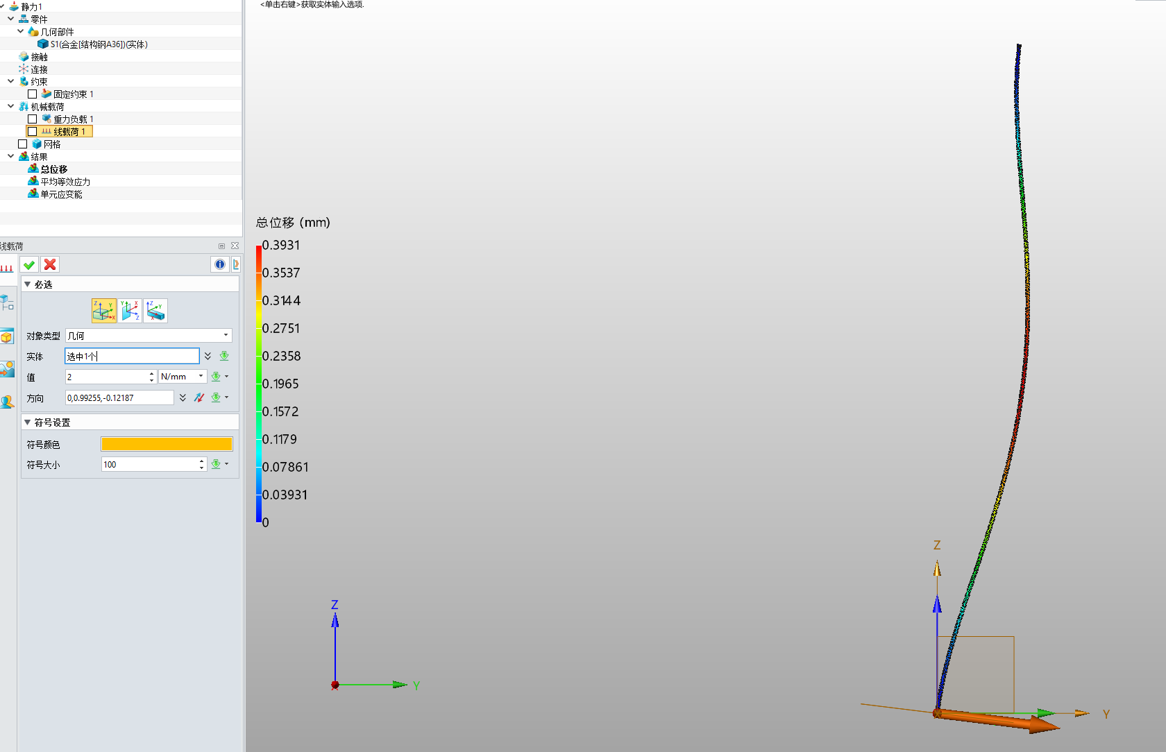

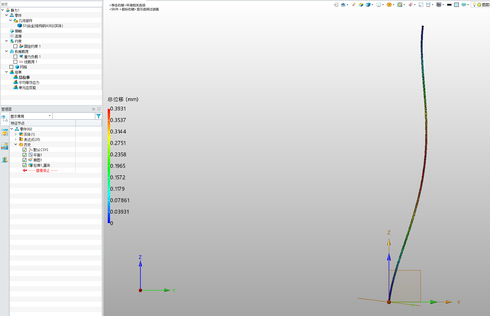

大佬们,中望3d的仿真有用过的吗,这是一根长4m、直径20mm的轴,竖直倾斜7°放置,两端固定约束,施加了重力载荷,压在轴上2N/mm的线载荷,变形量最大才0.4mm,我感觉不对呢,大佬们凭经验判断一下是正确的吗,万分感谢!

你都两端固定约束了,你还想变形量有多大吗。
补充内容 (2023-10-14 14:16):
既然你想一端固定,那你使用两端固定约束这种方式算怎么回事。
我算了下,变形量太大装不上,谢谢大佬  发表于 2023-10-14 11:02
大佬,那这根轴能安装上吗,固定一端之后它的自重会让他弯的挺厉害,另一端能装上吗  发表于 2023-10-14 10:53
