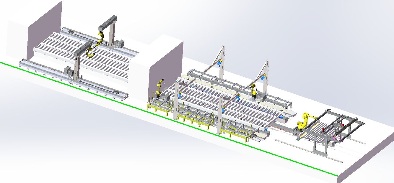

发表于 2023-10-13 18:15:49 | 显示全部楼层
刚好我现在在做一个项目见图(我小作坊只接了其中一部分),受朋友委托对整个项目做总把控(无偿但不承担风险)。这项目是机器人自动上料焊接。
我只对这总装配图审,审出以下问题:
1、地轨长度不够,导致部分型号产品无法上料。
2、地轨拖链与焊接后的成品干涉。
3、由于有条地轨拖安装空间很窄,设计师只能尽量选小拖链,但他没考虑过拖链要装什么管线,焊接地线的弯曲半径。清枪器安装位置导致机器人部分姿态无法到达。
4、搬运机器人的工作区域是有盲区,导致机器人上料部分位置无法到达。
5、上料机未考虑多款产品的兼容性导致设备结构的错误。
6、另一工位地轨长度不够导致部分型号的成品无法取出。
还有其他不少问题本贴不详述,仅举几个案例。
至于那些常规结构(地轨算是标准产品),工程图我就不去关注了,时间不允许,小错误报废重做就是了,好过影响项目进度

发表于 2023-10-13 18:21:09 | 显示全部楼层
呵呵hahei 发表于 2023-10-13 17:27
有没有你审完图的样子 让我看一下 ,您的审图完之后的图纸张的样子,你这光说我们这也没有概念,到底那工程 ...
同求

 楼主| 发表于 2023-10-14 08:07:18 | 显示全部楼层
machel77 发表于 2023-10-13 19:22
一天200张图,个人认为,审图的意义不大了。曾经也审过图,一天80张左右,还不一定能完成。加工工艺性(精 ...
从某种角度说,你说得对。我在审CAD图,设备图纸到部件再到装配到零件图。不可能达到200张/天。但叫我只审工程图而且绝大多数是不太复杂的,我可以达到。但200张图是经过加工,装配考研过的,没有错漏的反馈。实在的,是200张以上,
审过的图纸 发出来 让我们看看,我也画图 ,也审图,我想学习一下,而且 之前您说您不画图,请问你不画图,是如何审图的?  发表于 2023-10-14 08:10
