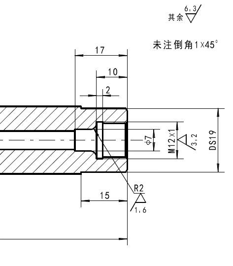

最右侧的尺寸DS19是什么意思,对边,四方,六方,还是其他什么东西?
补充内容 (2023-10-20 21:55):
材质是316不锈钢,R2的加工方法我也不知道,可能是专用刀具?
发表于 2023-10-13 08:24:55 | 显示全部楼层
外径呗
发表于 2023-10-13 09:24:35 | 显示全部楼层
像是鬼佬的图纸,DS表示外径。
这个图感觉丢了尺寸公差和形位公差,出的很粗糙啊

请问图中孔内的圆角如何做出呢
发表于 2023-10-13 10:17:54 | 显示全部楼层
直径
发表于 2023-10-13 10:54:47 | 显示全部楼层
螺纹直径
发表于 2023-10-13 12:07:01 | 显示全部楼层
刘大官人 发表于 2023-10-13 10:08
请问图中孔内的圆角如何做出呢
发表于 2023-10-13 13:40:12 | 显示全部楼层
没有相对应的成型刀具吗
发表于 2023-10-13 13:40:52 | 显示全部楼层
错了,外面孔径小,有成型刀具也进不去,没看仔细
发表于 2023-10-13 13:53:57 | 显示全部楼层
你什么材质?
先考虑车,不行就电火花。
