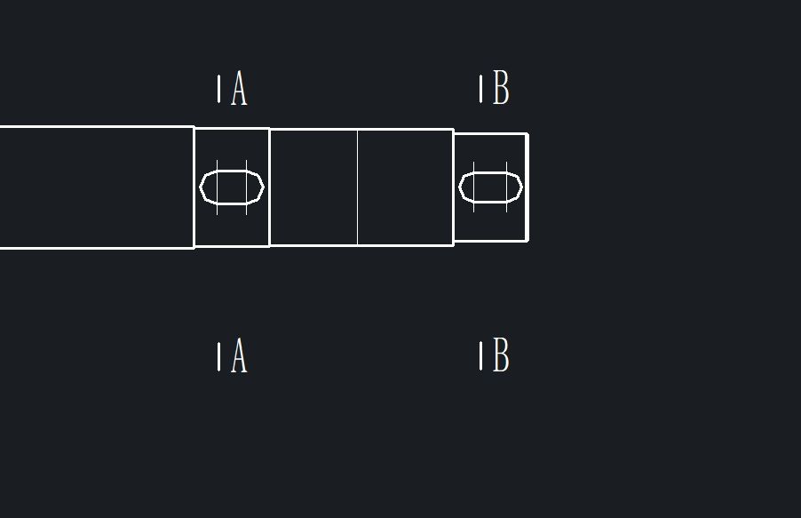

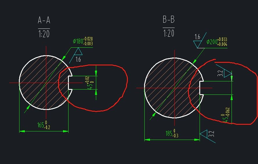

这个键槽公差不该是+0.06  0吗  ,槽宽正公差还是如图这样 负公差
动力端轴头示意图
动力端轴头示意图
剖视图
剖视图
剖视图1
剖视图1

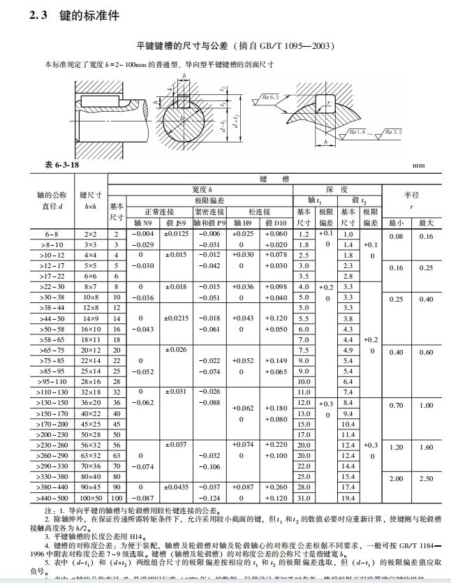

发表于 2023-10-12 10:08:06 | 显示全部楼层
GB/T 1095-2003
可以,手册里查了,了解正负公差含义了 。谢谢  发表于 2023-10-12 10:50
发表于 2023-10-12 10:09:41 | 显示全部楼层
正负看你应用场景,照着机械手册的三种配合情况标注就行了
已查阅,了解正负公差的含义应用了。谢谢  发表于 2023-10-12 10:50

发表于 2023-10-12 10:42:34 | 显示全部楼层
分松配和紧配的

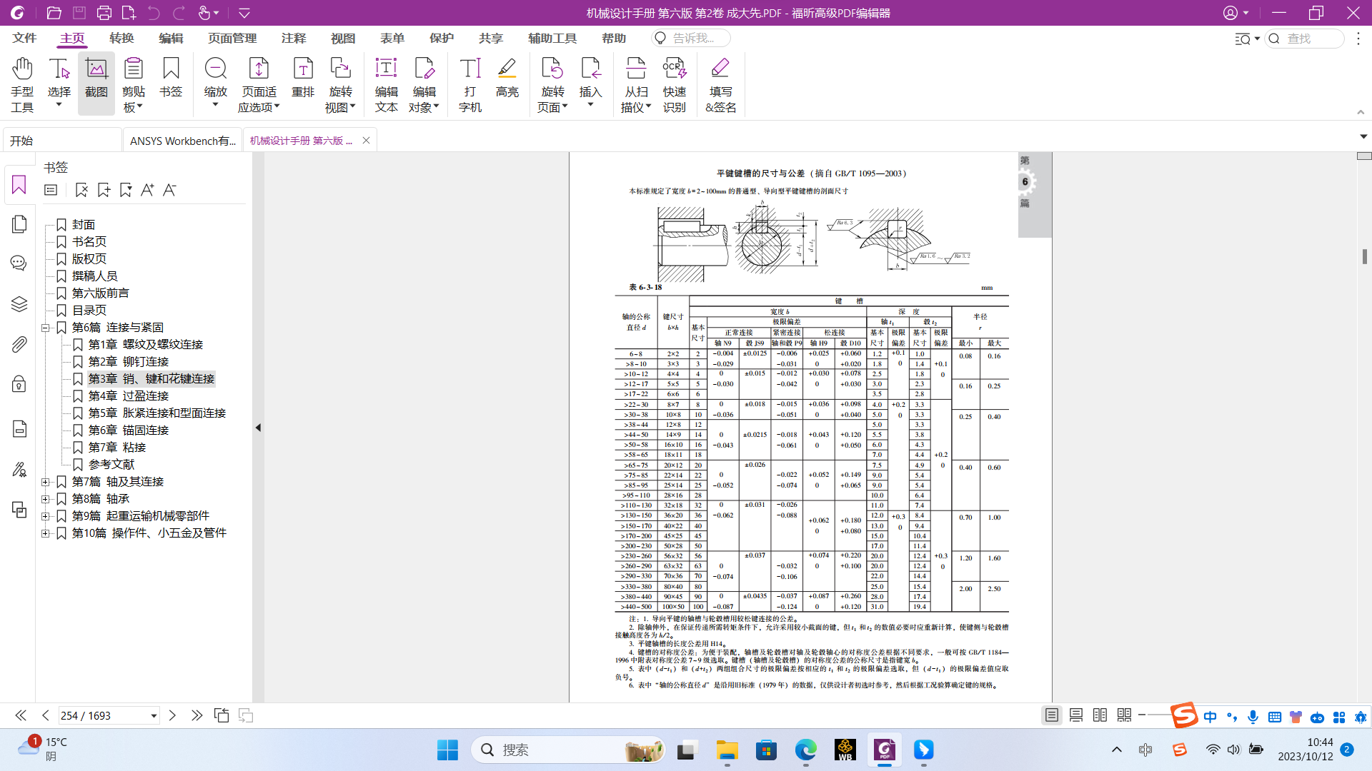

发表于 2023-10-12 10:46:36 | 显示全部楼层
看这个标准
 楼主| 发表于 2023-10-12 10:54:07 | 显示全部楼层
嗯查到了

发表于 2023-10-12 13:47:31 | 显示全部楼层
给负公差?
负公差 属于正常连接, 正公差宽松连接。 上下两个负公差 属于紧密连接。手册上说,有道理  发表于 2023-10-12 14:17
