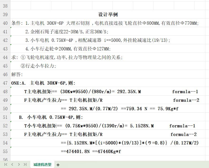

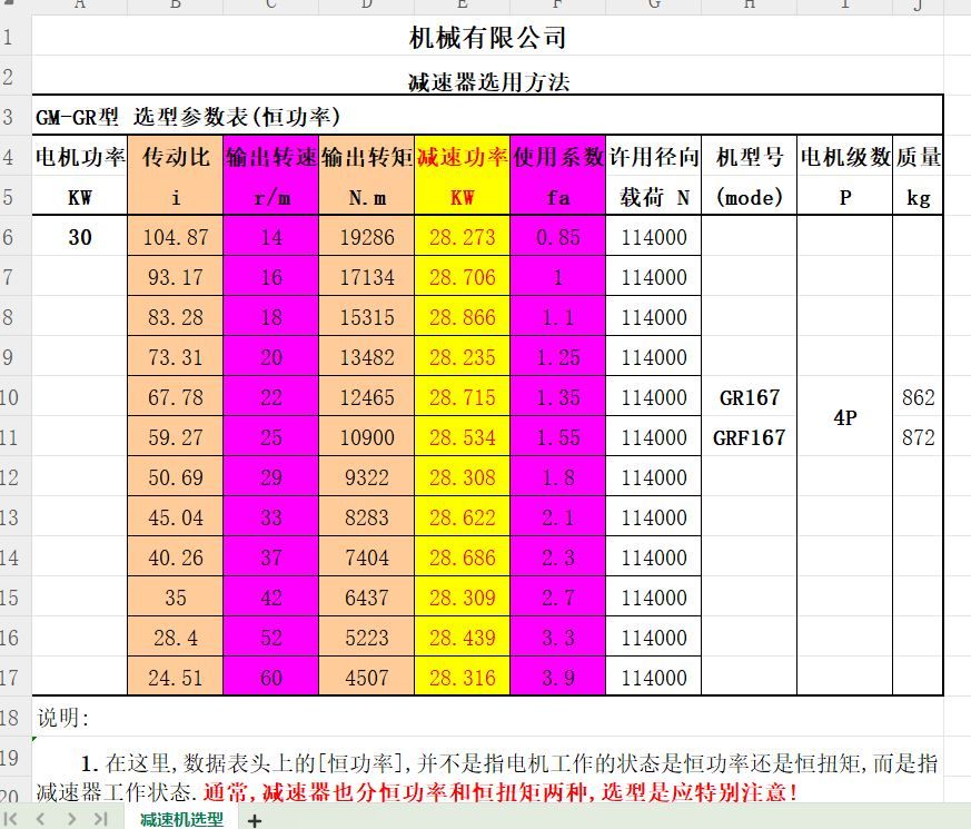

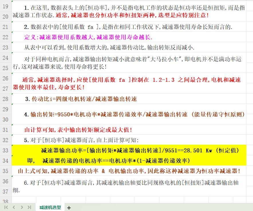

减速器选用方法如下。

的确,感觉这表格前言不搭后语
