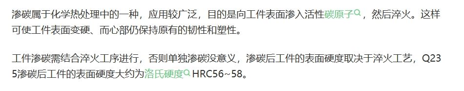

 楼主| 发表于 2023-10-18 16:28:03 | 显示全部楼层
843702845 发表于 2023-10-18 15:34
我之前给普通碳钢做过碳氮共渗,45或者A3料拿回来用角磨机都磨不动,是很细小的红色火星,特别难磨。你可 ...
渗过后需要淬火吗?多少钱一公斤
我当时还年轻,入行不久,就是再图纸上标注,碳氮共渗。后面就交给生产了。以前我们公司特别大,4000多人,制造业的各个环节都有。拿回来使用发现加工尺寸差点,又磨,根本磨不动  发表于 2023-10-18 17:27
发表于 2023-10-18 21:06:03 | 显示全部楼层
尹志春 发表于 2023-10-12 07:33
想个蛋蛋,这种要热锻后加工,不是你拿现成的材料做,要想耐磨,又韧性好,要热锻成形后加工,硬度不用太高 ...
镀铬1个毫米?
发表于 2023-10-19 09:59:33 | 显示全部楼层
联合舰队 发表于 2023-10-18 16:28
渗过后需要淬火吗?多少钱一公斤
q235碳氮共渗
